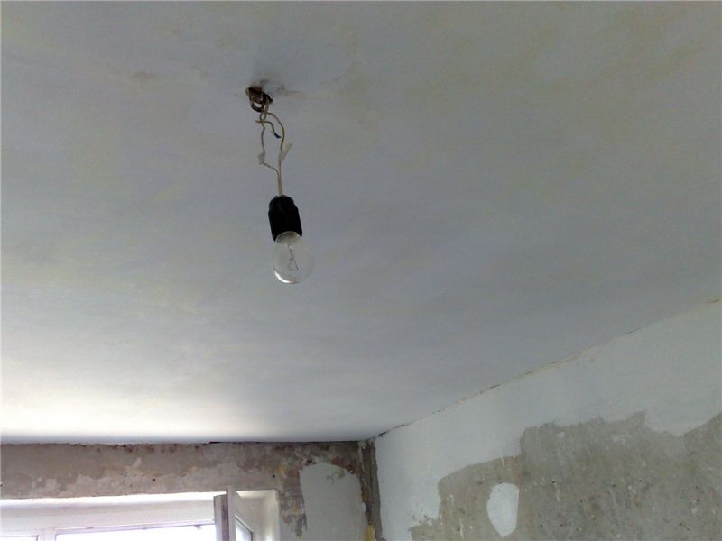

Вроде подсохла немного, но все-равно липкая.. прошелся ветонитом тонким слоем, шпаклевка легла хорошо. Высохла. зачистил наждачкой. 5 часов прошло , не отваливается вроде... ext_fe64138fed23b3a8d29c73b73be208b7.jpg Покраску в два слоя поверх выдержит? p.s. В другой комнате как выяснилось использовалась не Оксоль а Нитро

в этой ситуации одно плохо,на потолке видны пятна если так есть то это невысхшая олифа,может пробить при дальнейшей отделке,после первого слоя эмульсии если не пробьёт то нормально,а если пробьет то дальше катать нет смысла,попробывать пройти жидкой краской,ошибка была с самого начала что покрыли олифой.Удачи

это по сути не пятна, а слабо прошпаклеванные участки. сейчас они уже не липнут. думаю краска держать будет, а вот пробить может, вобщем буду красить увидим...

Вы еще можите определится когда будите грунтовать если грунтовка ляжет равномерно то может и пронесет.Удачи
