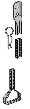

Просекатель используют для фиксации профилей в направляющих, методом просечки с отгибом.За какое место товарищ собирется крепить и так до ужаса изперфорированный прямой подвес к ПП, и надеяться на то что это будет прочно для меня тоже не очень понятно.Есть несколько типов подвесов, которые в этом случае можно использовать (когда прямой нет возможности закрепить):1) Можно анкерный подвес использовать. Он в ПП вставляется и дополнительно закрепляется защелкой.
2) Комбинированный
3) Нониус-хомут. Он просто обхватывает профиль.
Если уж вообще легких путей не ищете и жить не можете без прямых подвесов, можете сначала прикрутить подвесы к ПП, а потом все это дело к потолку :) . Только подвесы предварительно натянуть (обжать) надо, да и точность естественно никакая будет. Один мой корефан так одно время делал. Не доверял ничему кроме прямых подв.Удачи!
большое спасибо Колхознику за подробное прояснение ситуации с подвесами. Теперь ясно хоть что надо прикупить. Не, я как раз ищу легкие пути :). Почему и спрашиваю. Мне по большому счету все равно какие подвесы пользовать.

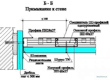

Ежели взять инструкцию кнауфа, то там ГКЛ не крепится к ПН, т.е. нужны ПП идущие на небольшом расстоянии от стены. Прилагаю рисунок из кнауфа
Собственно поэтому и возникла данная тема форума.Если поднимать вопрос на каком либо форуме, о том как правильно: крепить ГКЛ к ПН или нет, то сразу начинаются споры, дебаты, обвинения, обсирания и т.п. Однозначного мнения нет, никто досканально эти методы не просчитывал и более-менее серьезные испытания не проводил. И обоснованно сказать не может так надо или так. Покрайней мере я такого не встречал. Каждый мастер опирается на свой опыт. На этом форуме где то эта тема тоже поднималась, поищите почитайте.
Спасибо Колхознику.Но а пп ведь вставляется в пн и крепится клопами к нему.Так ведь? т. е. все равно связь в итоге гкл с пн получается через связь пп - пн.или пп просто вставить в пн и не крепить, тогда получим шарнирное соединение,тогда гкл просто весит на плитах получается и пн на стенах нафиг не нужен тогдав общем, думаю в кнауфе тоже не дураки - инженерыи все же интересно что с новостройками? риск образования трещин на потолке гкл намного больше?
По Кнауфу ПП к ПН клопами не крепится.Чтобы на себе понять на фига тогда нужен ПН попробуйте смотировать потолок без него. Особенно с использованием прямых подвесов. В принципе страшного от этого ничего не будет. Но смею Вас уверить - замучаетесь ловить плоскость. Так хоть по уровню на стенах отбили, ПН прикрутили и вот она горизонтальная плоскость. Остается только ПП вставить, прикрутить и обжать подвесы и натянуть нитки (для контоля что все в одной плоскости) крепить профили к подвесам. А теперь возьмите и сделайте это без ПН. Плоскость не поймаете и получится один профиль чуть выше (в последствии будет нормально нагружен), другой чуть ниже (может оказаться ненагруженным). Ну а это неравномерное распределение нагрузки. Т.е. часть подвесов натянута, а часть в свободном состоянии и не несет никакой нагрузки, т.е. одни перегружены, другие недогружены. Чем чревато - это понятно.Конечно же можно сделать идеально, но уж с ПН это намого легче.И вторая немаловажная причина. Хоть ПП и не прикреплен клопами к ПН, но он на него опирается. Т.е. все равно ПН несет часть нагрузки.и все же интересно что с новостройками? риск образования трещин на потолке гкл намного больше?Все зависит от того какую дом даст усадку, а с точностью этого Вам никто не скажет. Т.к. от множество факторов влияет.

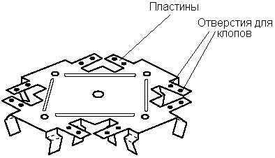

Так Вы размечайте, монтируйте профили и режьте ГКЛ учитывая кривизну Вашей комнаты.Про крабы: чего сильно болтается? Не должно. ПП и крабы одного производителя? Не знаю, знаете Вы или нет их клопами можно дополнительно прикрепить к ПП. Там специальные пластины есть с двумя отверстиями каждая, они отгибаются, прижимаются к ПП и клопами крепятся. Довольно прочно получается.

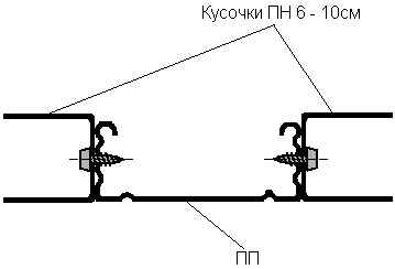

Если крабы не нравятся, можете соединять профили небольшими обрезками ПН 28*27. Просто прикручиваете клопами с боков ПП два кусочка (небольших) ПН в них вставляете ПП, который нужно прикрепить и его клопами к кускам ПН привинчиваете. См. рисунок
Удачи!
ага, все от одного производителя. и прикручивал как надо крабы. все равно бултыхаются немного :(. За идею с ПН спасибо, я про нее слышал, нео без рисунка не мог сложить никак в голове. Кстати, всегда интересовало, а почему именно клопами, а не простыми саморезами, по моему саморезы спокойно прорезают 2 листа.....

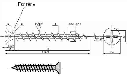

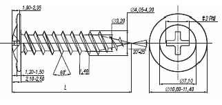

Ну не знаю в чем тогда беда с крабами. Я кнауф покупаю – таких проблем нет (это не реклама, у нас в городе ничего другого пока и нет).Про саморезы и клопы:Да конечно саморез прорежет два профиля, но…Посмотрите на рисунок. На первом обычные саморезы (правда верхний гипсокартон-дерево, но просто у меня картинки нормальной гипсокартон-метал нету, но там смысл тот же, можете сравнить живые саморезы)
Как видно резьба не доходит в плотную до самой шляпки, а есть небольшое расстояние без резьбы и галтель (это плавный переход от одного диаметра к другому). Толщина профилей очень маленькая, и Вам не удастся их сжать, обе толщины профилей попадут на это расстояние без резьбы и еще свободное место останется, т.е. сжимать их точно ничего не будет, они будет свободно шататься. Т.е. обычные саморезы годны только для прикрепления более толстых элементов (ГКЛ в частности) к профилям. Толщина этих материалов должна быть больше длины части самореза без резьбы + галтель. Можете несколько шайб или одну толстую подкладывать, чтобы это расстояние выбрать тогда профили скрепить получится.Теперь посмотрите на рисунок клопа. На рисунке не кнауфовский клоп, а клоп с прессшайбой, лично я как то такие больше предпочитаю, да и как почитать на форуме не один я такой. Тут резьба доходит до самой шляпки.
Вообще попробуйте сами - все поймете.Удачи!
