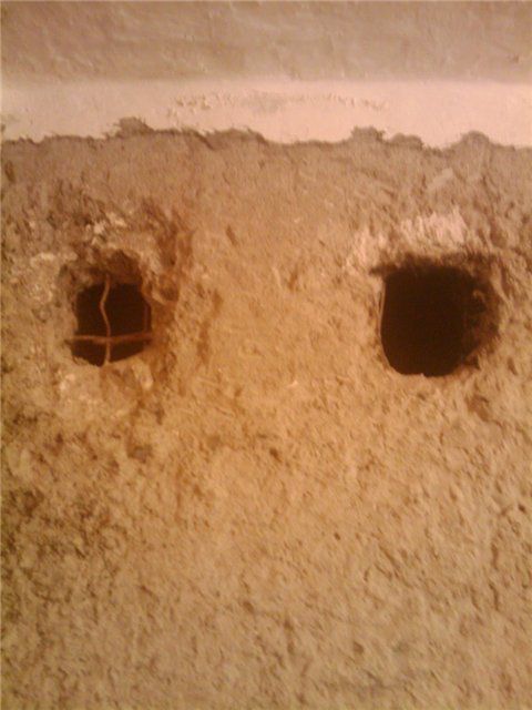

Отверстие вентиляции было больше чем на половину замазано гипсом - отбил.

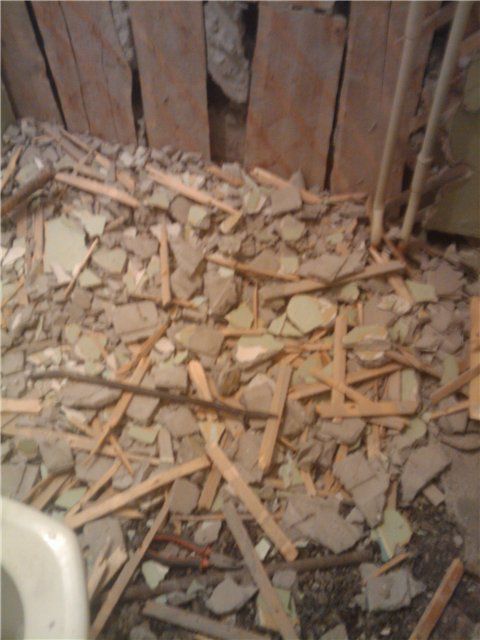

Но самое интересное - за унитазом. Отлетело все на раз, и вот что я там увидел:

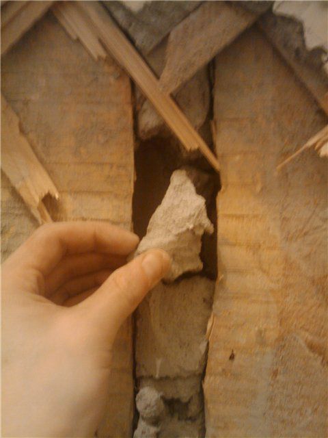

Но дальше ещё интересней. Эти кирпичи уложены настолько хреново, что очень легко двигаются руками. И не только - они ещё и вынимаются...
Всё нормально. Так и должно быть. В этой нише идёт канализационный и водопроводный стояк. Кладка сделана так, чтобы при необходимости можно было легко разобрать её. Рекомендую продумать, как эту нишу оформить, чтобы когда до вашего дома дойдёт капремонт, и будут менять стояки, можно было получить к ней доступ без глобальных разрушений.

И ещё: при оббивании основной стены (которая выходит в подъезд) нашел замурованное вентиляционное отверстие, и тяга в нем больше, чем в том, которое было закрыто решеткой.
Почему так сделано? И почему их вообще 2?
Может соседская?

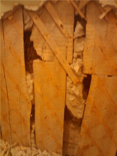

Какая циркулярка?!!!!!!! Да в этой стене гвоздей на квадратный метр... Короче, дохрена там гвоздей. Подобная стеночка за пару часов элементарно гвоздодёром разбирается. Там конструкция - вертикальные стоевые брусы, и горизонтальная или диагональная обшивка всяческой говёной доской, а поверх дранка и штукатурка. Возможно, некоторые брусы придётся подрезать, но это и ручной ножовкой можно сделать.
