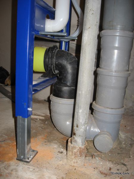

Попутный вопрос каково должно быть расстояние от инсталляции до приемной трубы канализации?
просто проходит труба (переходник с чугуна->тройник) за инсталляцией.на какой расстоянии нужно ставить инсталляцию от трубы с тройником что бы можно было сделать нормальный подвод.
с размерами стало все понятно ещё один вопрос для чего желтая штука на трубе: post-1-0-61096100-1455616705_thumb.jpg
Чтоб каки не метнулись наружу, пока нет белого и холодного камня с дыркой :)
Это заглушка и шаблон для выреза отверстия в ГВЛВ и в керамической плитке.
