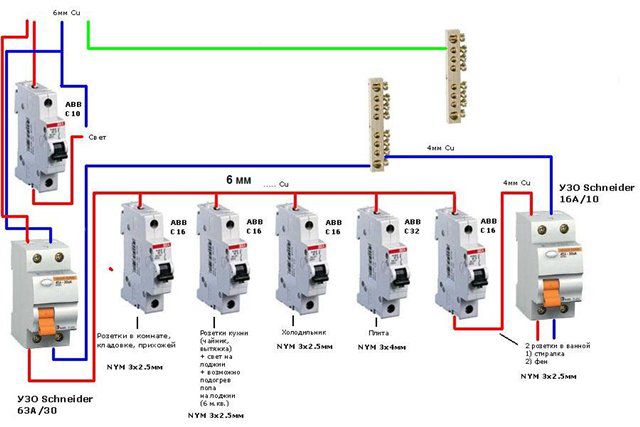

Прости, но на моей схеме (мне на ней понятнее) - то, что я нарисовала, ты имел в виду, что вот так надо сделать, чтобы свет мимо УЗО подключить?
Нет конечно :)Посмотри внимательно - у тебя фаза последовательно идет с автомата на 10А на общее УЗО. При таком раскладе при токе более 10А будет срабаывать "световой" автомат. А при последовательном соединении такой ток наберется очень быстроФаза должна идти 2 ветками: первая линия с вводного автомата - на автомат 10А, вторая - на УЗО 63/0,03 и далее по группамНу и ноль, если формально придираться, странно нарисован, с одного УЗО на другое мимо автоматов. Но, думаю, это просто для упрощения рисунка сделано

Он идет не на другое УЗО, а на нулевую шину.Ладно, плевать на свет без УЗО, я все равно ничего не поняла. Вдруг я через полгода полезу менять выключатель и забуду отрубить автомат.Вот в этом варианте нет косяков?

Прямо стестняюсь спросить - а как у вас у всех так легко входящая в квартиру фаза (о, и ноль тоже!) расщепляется на две, а то и на три штуки? Там шина, что ли, должна быть дополнительная? Тогда рисовали бы ее...И можно на мой вопрос ответить, по поводу моей последней схемы, она нормальная? Десять УЗО я все равно ставить не буду.

Можно и шинку, а можно перемычку. Вы как нижние автоматы планировали соединять?

Так на схеме у fomins узо не прибавилось, а она правильней Вашей.

Я не понимаю, как там можно сделать перемычку.Вот как собиралась нижние автоматы соединять:
Это и есть перемычки. Вместо них можно ставить готовую гребенкуА насчет расщепления фазы и нуля - так это можно в выходной клемме вводного автомата зажать 2 жилы. Главное, чтобы они были одного сечения. На 3 и более развести - это уже сложнее, там надо ставить шины или клеммники
Говорил же , запутаем :) Вот точно так же, кусочками провода кинете перемычки от узо 63 на узо 16 и дальше уже на автомат 10А.

Да блин, я знаю, что это и есть перемычки! Я говорю, что не знаю, как их сделать на входе фазы или нуля в квартиру, когда есть просто кабель, а не зажимы в автоматах куда его можно сУвать.

Все, что в ящике на площадке, я трогать не буду (да думаю, и права не имею). К тому же после вводного автомата стоит счетчик.

Вот в ЭТИХ местах, на рисунке, где желтые пятна - какие там могут быть перемычки кусочками провода??

Давайте сначала.ОК? С лестницы приходит 3 провода - фаза, ноль и земля. Фаза заходит на узо 63, потом перемычкой идет на узо 16 и дальше перемычкой на автомат 10А. С этим все понятно? С нулем сложнее. У Вас щиток уже куплен или нет? Бывают щитки где уже стоят 3-4 линейки клемников для нуля-земли (такие как у Вас на схеме) Короче если их больше двух, ноль легче будет раскидать.

Нет. Я, возможно, и не буду покупать.В общем, на входе нуля можно просто еще одну шину поставить?

Да. На неё заводите провод с лестницы. Оттуда же берете для обоих узо и сажаете нули от света.А на вторую нулевую шину заводите ноль после узо 63 и оттуда разбираете уже для всех оставшихся потребителей которые у Вас идут после узо 63. Понятно описАл? :)

Да, но это и так понятно было :)А у меня еще вопрос.Вот этот автомат, про который писали Chabrez и Элис:
И вдогонку (хотя об этом уже писали) УЗО обязательно должно защищаться последовательно включенным с ним автоматом на ток не больше, чем ток УЗО. Так как УЗО (общее) у вас на 40А, значит с ним рядышком должен стоять последовательно подключенный автомат максимум на 40 Ампер.Вводной - судя по всему дифавтомат, и похоже, что на 50А. Если так - то между ним и УЗО 40/0,03 надо ставить автомат не более, чем на 40А для защиты этого УЗО
- это просто автомат (сколькополюсный тогда?) или диф?И я им тогда смогу сразу все автоматы в щитке отключить (а если без него, то только каждый по отдельности или в холл бежать)?

простой однополюсный автомат.
Да.То есть нет. Сорри. Он будет отрубать Вам только узо на 63 и все что за ним. А 16 узо и свет нужно будет отключать отдельно.
Еще раз посмотрел вашу схему. Не хотите автомат на холодильник тоже, как и свет пустить минуя узо? Как тут неоднократно писалось - если выбьет узо, а вас дома нет - продукты могут испортится.
