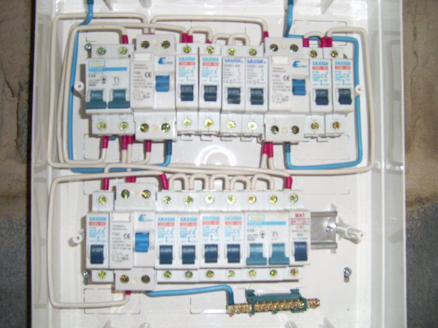

Сборка щитка (птахой)
глупо - тянуть провод на 1 лампочку и ставить 10А
Где одна, там и десять :) А в целом - да, нужно брать минимально возможный номинал. 10 Ампер - это универсальный ответ для тех, кому лень разбираться и считать.

сори что влазию, не прочитав все посты, но скажу схема автоматов не правильная
да почему бы и не влезть :) только вы про какую именно????? я вот пролистал - в теме 15 картинок (может и повторяющихся)
Да можно и влезть, но все-таки прочитав тему. Схему 6 страниц исправляли-исправляли, а кому-то это прочитать лень.

Эт вообще больше похоже на 4мм2, ну, максимуи 6мм2. 8мм2 не бывает, следующее значение 10мм2
Вот 10мм это и есть.Сегодня была в магазине, видела и 4мм, и 6мм - малявки по сравнению с этим бревном. А больше 6мм у них меди нет. Был алюминий 16мм, вот это ближе к моей жиле :)В общем, у меня вопрос - как быть, можно ли все-таки 6мм использовать, при том, что в квартиру заходят провода бОльшим сечением? Ноль, земля - ладно, они сразу на шину идут, а эту толстую фазу надо совать в зажим УЗО с другим, меньшим, проводом...На фотке для сравнения рядом провод 2,5мм.

Я не понимаю, как там можно сделать перемычку.Вот как собиралась нижние автоматы соединять:
я бы начинал с автоматов большей мощности и заканчивал меньшими,-меньше нагрузка на шину.
Я так и буду делать.Вопрос по-прежнему в силе.
Есть вот такие клеммы - два отверстия сверху, два снизу. Заводите в одно свой провод на 10, а из остальных прям на УЗО и автоматы например 6-ку кидаете. Или обычными клеммами соединив их спецю шинкой -На фото клеммы на 16 мм2, но 10 такие же. Шинка длинная, так что клемм можно соединить и больше.
Тьфу ты, я ступила. У меня ж на входе будет вводной автомат (от которого меня отговаривали :D ). Не зря я его придумала. :) Вот в него будет входить это бревно, а выходить уже 6-ка, и на УЗО идти уже оттуда...

ну а что тебя смущает? провод (который дальше) зависит от автомата (нагрузки) - ты же собиралась автомат ставить сначала? после него уже 6мм2 и используйво пока ответ дошел :D ты и сама его решила
эх поделюсь недавними разработки на весь дом проводки. 2 комнаты, кухня, коридор санузлы. провод до щита счетчика 10мм2 в щите 6 мм2 от щита 2.5мм до распред коробки и до оборудования. также батарея запитана с щита 1 батарея 250 ват их всего 4. сам проект где будет эл. розетки и освещения   схема разводки в щите сам щиток ext_bea4c54d5235be535d3f7a545e78fafa.jpgext_b6ec322f24d0e907f8eebcc0dcadb5c6.jpg можно критики, но уже работает все четко. как говорил ноль и фаза идет отдельно к УЗО. потому что УЗО реагирует на утечку на ноль и этим выбивает.
Поясните пожалуйста, поподробнее.Так понимаю, что принцип работы узо у каждого человека апсалютна индивидуально?
А что все такое китайское?
давно с этой фирмой есть скидки, да и качество норм. + заказчик завые.... на деньги и хотел брать дешевку вообще, уговорил на это. вот так вот
Если заказчик пытается взять АВ или УЗО на рынке - я обычно предлагаю написать расписку вида " По моему требованию электромонтажник такой-то установил предоставленные мной АВ (УЗО) марки... О возможной некорректной работе АВ (УЗО) и возможной опасности предупреждён." Для прокурора. Действует практически во всех случаях (на заказчика). Всех с праздником :)
