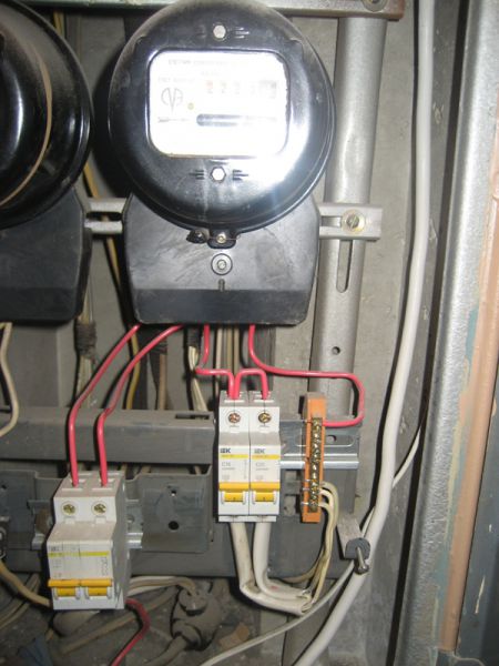

Вопрос по схеме:автомат на 10 А достаточно будет на свет(4 светильника: коридор, комната, кухня, ванна)+розетки в комнате под TV, dvd, акустика, станция телефонная+ возможно периодическая зарядка ноутбука и телефона.Очень нужно получить ответ до 17:00, тк покупка будет произведена сегодняСПАСИБО!

Просто похоже, что у него от щитка идет алюминий сечением 1,5 мм, вот картинка:
Если там 1,5 мм, то автомат 16А вроде не рекомендуется ставить на такое сечение?..
Или?

дело не в цене, а в том что лучше при сечении алюминевового кабеля 1,5...10А или 16 А..
