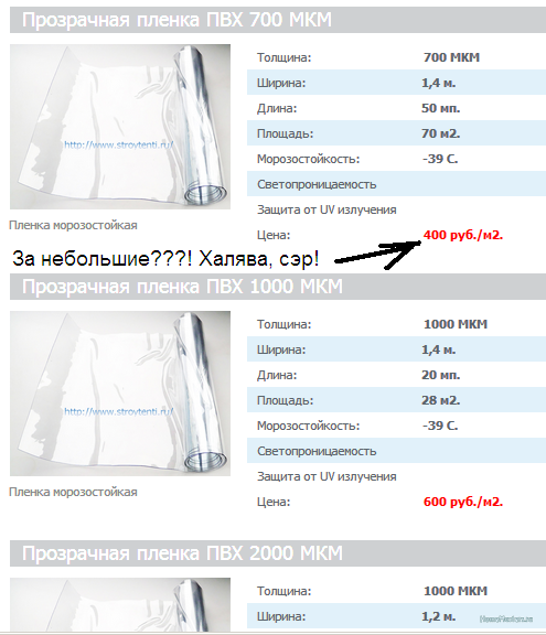

Какие-то конские цены. Не похоже на Оракал. 640-641 серия чуть больше 2 долларов за квадрат.

А цены как раз ничего себе так! "фирменная" бронировочная плёнка стоит очень сильно существенно дороже. Осталось побаловаться с разными клеями.
