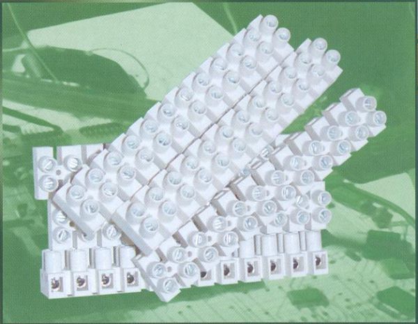

От подъездного щитка провода пришлось два раза удленнить на такие колодки....я где то слышал ,что их со временем нужно подтягивать что контакт ослаблевает и тд.Это правда???А вобще все сделал....вроде разобрался...оказалось что у меня от лестничной площадки в квартиру - идут провода 2 х 2.5 (спаренные)..т.е. 2 х 5.0....но блин свиду очень отличаются от тех 2 х 2.5 что я закупил...явно сечение чуть тоньше...но маркировка указывает 2 х 2.5
А зачем два раза удлиняли? Вроде же решили полностью менять на новый кусок 2х4 или даже 6. Клеммник и правда плохинький. Так что лучше, как и хотели раньше, заменить этот кабель на один новый кусок.
удлинял в квартире под коробку....и в щитке подъездном тоже пришлось удлинить,я думал у меня от подъездного го щитка идут 2х3.0 а оказалось что 2х5.0...они свиду просто тоньше,решил их оставить,но вот то что колодок понакрутил,смущает....неужели с ними все так плохо???
Я так понял что Вы с электрикой решили по уму разобраться, а значит эти "сопли" тут явно некстати. Короче, лично я бы этот кабель заменил.
согласен с вами полностью...буду все таки менять на сплошной и целый 2х4.0....погуглил еще про клемники эти,в основном плохие отзывы
Да,про такие колодки не только по гуглу,но и по собственному опыту отзывы плохие. :)

Здравствуйте! я делаю частичную замену проводки в квартире. Сейчас из комнат все провода выведены в коридор и подключены через клеменники. Клеменники хочу убрать под подвесной потолок. Вопрос: на сколько надежно использовать клеменники? (т.е. в будущем, если понадобится доступ к клеменникам, нужно будет разбирать потолок)
Изменено пользователем X-Drive
Такие - НЕ надёжны. Совсем, то есть. Надёжные соединения - сварка, пайка или, для разъёмных соединений - клеммники Ваго(WAGO).
