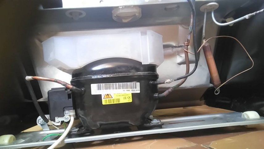

Отодвинул, посмотрел, попробовал сзади при пустом холодильнике - ничего необычного возле мотора, работает тихо. Поставил холодильник обратно и загрузил - около часа работал тихо, потом начал журчать-дребезжать. Только больше запутался.
AtlantBack
