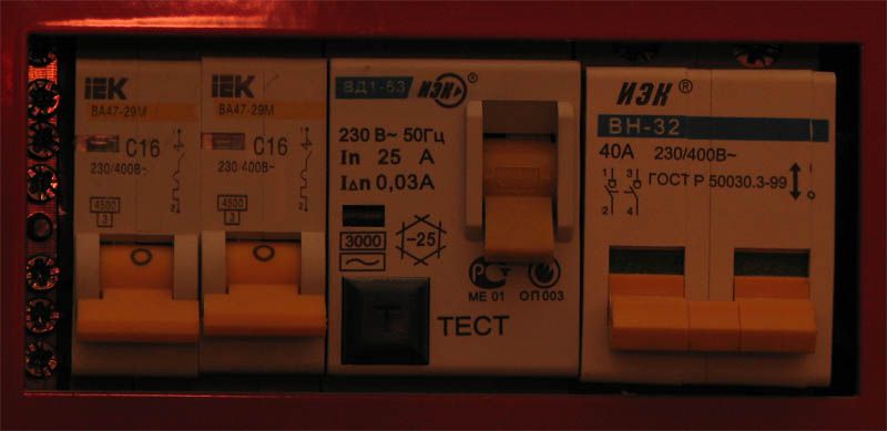

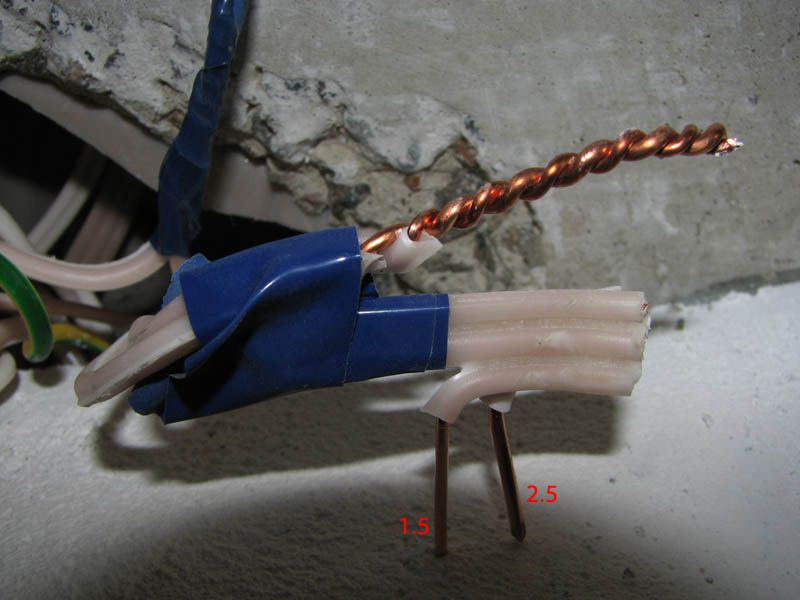

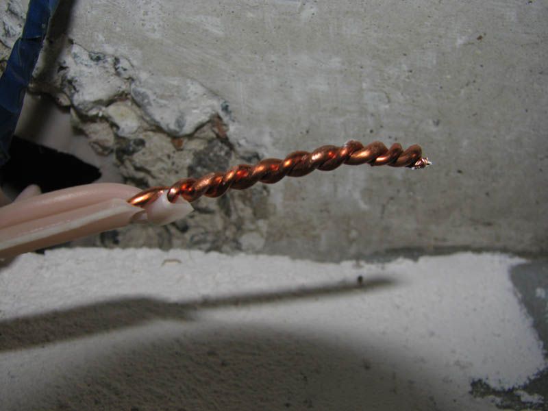

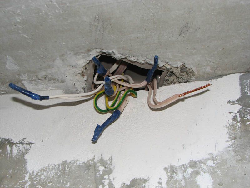

Вот фото того, что есть:
Этажный щиток - ext_2bb2db5dbcc1291e6723fc118cab5d99.jpg (50Кб)
Распред. коробка - ext_d3477114ed063e3092bc6b064de39a0d.jpg (83Кб)
Соед. проводов - ext_99a6eae1279b9a0f74c0b547cee166d7.jpg (64Кб)
Сечение проводов - ext_6120f629677149c83782291316cedd22.jpg (76Кб)
Похоже, что провод сечением 2.5 мм присутсвует в разводке, но к самим розеткам от распределительных коробок подведён провод сечением 1.5 мм
Соединения выполнены просто скруткой, без пропайки.
Если не придираться и забыть про российские правила, то пойдет. Только УЗО нужно поменять на 40 Ампер, а то оно может однажды крякнуться от перегрузки. А лично я бы еще:1) Поменял автоматы на нормальные (не по 50, а по 100 руб), УЗО на нормальное (не за 620, а за 1000 руб).2) Пропаял все скрутки. Это мое личное мнение и я его никому не навязываю.
Не позавидую тому, кто в один прекрасный день в эту коробку захочет залезть... :)Стоит неудобно.Скрутки пропаять и замотать чёрной тряпичной изолентой или подкоротить и СИЗы накрутить.Коробки крышечкой аккуратно закрыть.

Тогда скрутку нужно разворачивать, СИЗ на готовую скрутку без толку накручивать.
Инструкция по применению.
1.Зачистить концы соединяемых проводников на длину 15 – 18 мм;
2. Собрать соединяемые концы вместе (в пучок) не скручивая;
3. Зажать пассатижами (плоскогубцами) пучок проводников по изоляции на расстоянии 5 - 6 мм от начала изоляции жил;
4. Второй рукой навернуть СИЗ до упора концов проводов в торец корпуса. При этом достаточно усилия пальцев руки, прилагаемого к ребрам корпуса. Момент усилия 0,25 кГм. Изоляция жил должна зайти на 5 – 6 мм внутрь корпуса;
Просто так удобнее, чтоб не делать двойную работу. Результат одинаковый, думаю. Смысл в том чтоб подпружинить скрутку + дополнительные контакты за счёт нарезки жил спиралью.

Т.е. кабель сечением 1.5мм от распред. коробок к розеткам не страшно!? Выдержит фен/утюг/камин и т.д.?? Для СМ, водонагревателя и кондиционера всё равно новые розетки делать и тянуть к ним кабель 2.5 мм (надеюсь в нужных распред. коробках найдется кабель сечения 2.5 мм).
Не позавидую тому, кто в один прекрасный день в эту коробку захочет залезть... Стоит неудобно.Скрутки пропаять и замотать чёрной тряпичной изолентой или подкоротить и СИЗы накрутить.Коробки крышечкой аккуратно закрыть.
Эта коробка вообще на потолке получается, и кроме того планируеся по всей квартире подвесной потолок. Так что как туда потом добираться - ума не приложу.... А крышечкой коробка была прикрыта, эт я ее для фото вскрыл.На счёт пропайки - как вообще эта процедура делается!? Можно паять прям скрутку под напряжением!? Хотя конечно в квартиру две линии заходят, можно запитать паяльник от одной линии, а паять отключенную...
не страшно!?
В общем нет, просто запаса нет, а это считается плохим тоном, в электрике ;) А так - максимальный ток нагрузки полторашки 19 А (в среднем), а автомат стоит на 16. Как бы соответствует.
Нет. Я бы посоветовал купить жидкий спиртоканифольный флюс (ЛТИ-120, например или СКФ) и кисточку. Кисточкой наносите флюс на скрутку, прогреваете ее зажигалкой и тоненьким прутком припоя касаетесь скрутки в нескольких точках, добиваясь, чтобы слой припоя равномерно ее покрыл блестящим слоем. Немного практики и все получится ;)И еще важная ремарка - при этом способе ни в коем случае нельзя допускать, чтобы к скрутке был доступ воздуха, иначе моментально покроется окалиной и пипец - нужно будет разматывать скрутку и зачищать наждачкой каждую жилу по отдельности. То есть от души намазываем ее флюсом, прогреваем, когда начнется характерное потрескивание, цепляем на скрутку одну-две капли припоя. Затем желательно еще раз смазать скрутку флюсом и прогреть окончательно - припой растечется сам собой, лишь бы за первый проход его было "зацеплено" достаточное количество. Звучит сложно, но на самом деле все просто. Главное - потренироваться на нескольких скрутках-пустышках.Ну и иллюстрация. Изготовление скрутки заняло 1 минуту, скручено два гибких провода по 4 кв. мм.

- До УЗО 4 кинь (2.5 для 40 А мало)- Многоэтажные УЗО одного номинала делать не надо - поставь в параллель.

- До УЗО 4 кинь (2.5 для 40 А мало) - Многоэтажные УЗО одного номинала делать не надо - поставь в параллель.
Да, наверное я промахнулся... надо 4мм кидать, а почему только до УЗО, а не до 16-х/10-х автоматов!? На счёт многоэтажности - хают все ИЭКи на форуме, вот решил перестраховаться и включил многоэтажно.....если не сработает ИЭК на кухню - сработает главный. Или так делать нельзя!? Вот схема с учётом изменений: https://homemasters.ru/...ab1dbea2.jpg
А правда - 3 подряд УЗО ИЭКовских выйдут дешевле 1 Легранда, а вероятность несрабатывания всех одновременно вряд ли стоит учитывать всерьез? :)Если вопрос только в размерах щитка и количестве мест в нем - то не вопрос, я лично свой щиток могу раздуть до 0 6*2,5 м (то есть во всю стену шкафа-купе) :)
Один ИЭКовский стоит примерно в два раза дешевле Леграновского, так что стоит или нет - вопрос спорный.
Я ориентируюсь на цены автоматов - 40-50 рублей ИЭК и 250 - Легранд
У УЗО разница не такая впечатляющая. К слову сказать (извините за крамолу), в последнее время они начали делать достаточно качественные аппараты.
