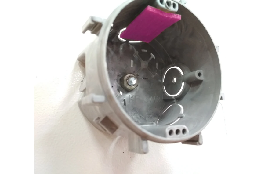

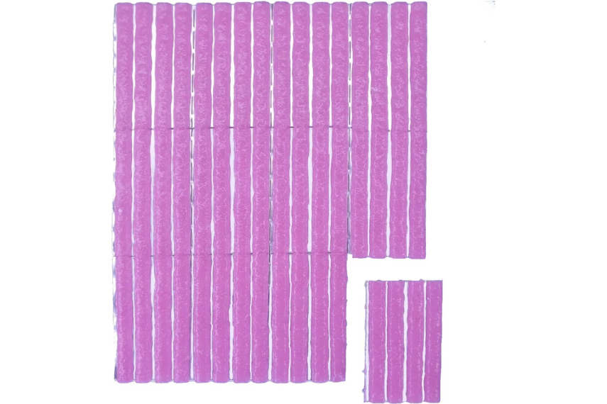

Автономное Устройство Пожаротушения «Огнеборец» Розетка:
https://ogne-borec.ru/p....php#rozetka
Автономное устройство пожаротушения АО Фортис "Огнеборец" розетка, 12 шт. 4603781975190 изготовлено на основе микрокапсулированных огнетушащих веществ. Предназначено для тушения возгораний в малых закрытых объёмах - подрозетники, выключатели, распаечные коробки и другие электрораспределительные устройства, объёмом до 0,4 л.
Выполнено с применением микрокапсул с газом. При взаимодействии с огнём микрокапсулы разрушаются и газ выходит наружу. Происходит реакция ингибирования огня. Благодаря тому, что создаётся определённая концентрация огнетушащего вещества при тушении, повторное возгорание сразу невозможно.
Устройство имеет алюминиевую подложку, крепление в виде скотча марки 3М, фиолетовый флуоресцентный цвет активного слоя, рельефное нанесение.
3772608_manual.pdf
прикалюха, я видел в щит на дин рейку вешается, а тут дальше пошли
Так могут и в пуэ прописать в обязаловку

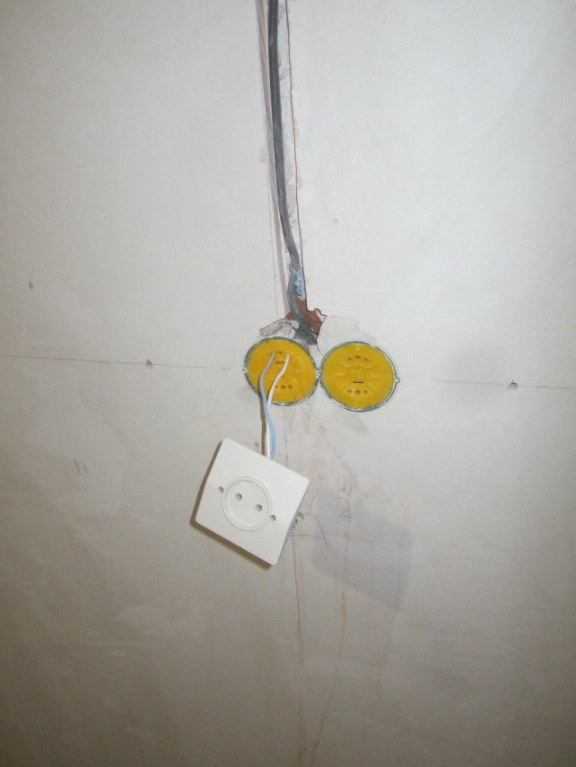

Товарищ порекомендовал заглушки для установочных коробок при штукатурных работах.
Попробовал - понравились.
Особая фишка - срезаемые выступы, что позволяют проводить временное подключение к скрытому в коробке проводу.
Внутри есть фиксаторы для снятых с коробки винтов.
В комплекте идёт один ключик, но снимаются нормально и отвёрткой.
Заказал на Озоне 50 шт. - пришло 100. За ту же цену. :)
https://www.ozon.ru/pro...search=false
ПыСы: народ рекомендует стаканы вмазывать сразу с заглушками.
