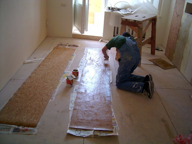

пробка в рулонах как обои есть и это немножка не та пробка которая как подложка, всё точно также как квадратиками только рулоном идет клеить её надо с опытом, клей там не обойный, приложил уже фиг сдвинешь и не оторвешь, на раз надо делатьвот и фотка на этот случай есть :)

Подсчитал выход не дешевле чем ПВХ т.к. для пробковых обоев нужен спец клей, который стоит 30-40 и которого хватает до 15 кв.м. + желательно покрыть лаком, который тоже стоит денег и в моем случае ещё нужно потратить деньги на выравнивание стен, которые можно и не равнять при монтаже ПВХ ... Вчера вечером съездил посмотреть ещё пробковые обои по 3 у.е./кв.м. И вот что узнал:- их толщина 1,5 мм;- в отличии от 3-4 мм. более дорогих обоев, они делаются не из пробки а из пробковой стружки, отдходов;- цветные вкрепления - резина, которая скрепляет оббои;- для их оклейки используется спец. клей, не такой как для 3-4 мм. обоев, а более мягкий, который позволяет подгонять швы, в отличии от толстой пробки где используется контактный клей (приложил пробку к стене и уже не сдвинешь).- в отличии от пробковой подстилки они не крошатся и более плотные (проверено собственноручно).Фото данных обоев ниже.Посчитал, что если делать балкон своими силами, с площадью оклейки ок 13-14 кв.м., с учётом выранивания стен, лакировки обоев получиться сума до 150 у.е.
