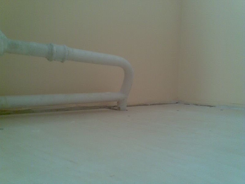

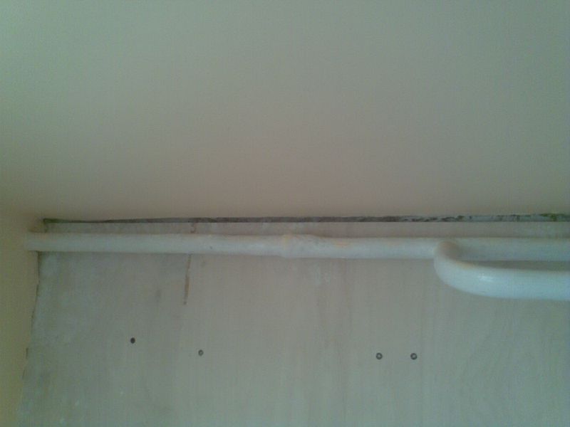

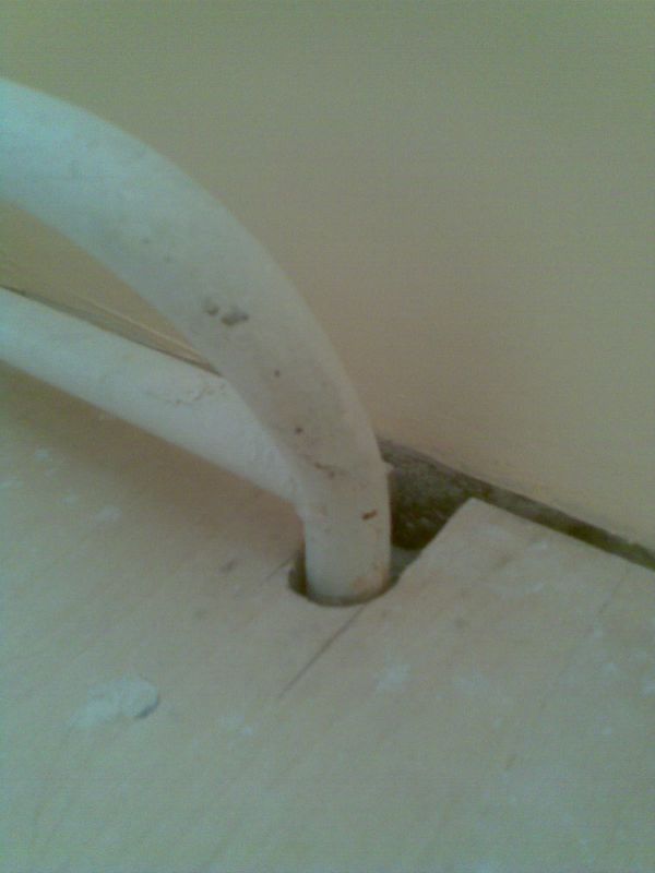

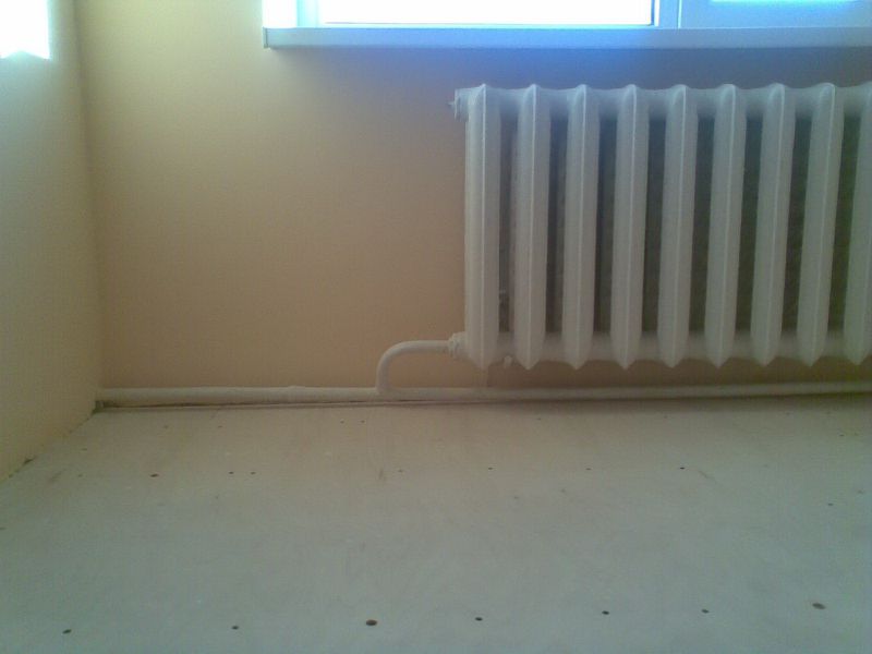

Прошу помочь советом по укладке паркетной доски. В комнате под окном радиатор отопления, труба почти у самого пола. На пол будет укладываться паркетная доска. Хотел узнать, возможно ли в данном случае уложить доску так, чтобы она была и под трубой, то есть подогнать её к стене, как и положено, а не оставлять перед трубой? ext_c0baf34a5f76d4d79a6c33893a9e375a.jpgext_aa74ebb9d97bd0f3d4bbf0b22efc7fb4.jpgext_3b8838c7bb07af07740ce10b8697b98c.jpgext_e39821c93ec5a427fdd129a8e9393d21.jpg В средней части труба неровная и опущена ещё ниже. Её нетрудно приподнять и доска туда помещается по высоте, вот только под углом для защёлкивания её туда не загнать. Можно ли доску крепить к предыдущему ряду перед трубой, а потом сбоку забить её под трубу? Или не париться и укладывать впритык к трубе? Не будет ли доска в таком случае потом "бухтеть", так как один её край не будет под плинтусом?

Вполне.Здесь возможно 2 варианта:1. Самый логичный - под трубой будет распологаться первый ряд. Его, как Вы знаете приподнимать не надо. Целый собрали и засунули под трубу и т.д. Т.е. ряд параллелен трубе. Расположение света в данном случае второстепенно.2. Если укладка перпендикулярно трубе, то надо будет укладывать сначала доску под трубой, затем к ней пристыковывать весь ряд целиком. Делается так. Доска под трубой пристыковывается к предыдущему ряду, загоняется под трубу. На торцевом замке у этой доски стамеской снимаем гребень, мешающий застыковать ее без поднятия. Затем наносим в паз клей (например, ПВА), пристыковываем остальной весь ряд сначала к предыдущему ряду, а затем подстукиванием к крайней доске. Тут поднимать ничего не потребуется. И так каждый ряд. Клей обязателен.
Большое спасибо за быстрый ответ!Второй вариант - самое то, именно так и попробуем.
