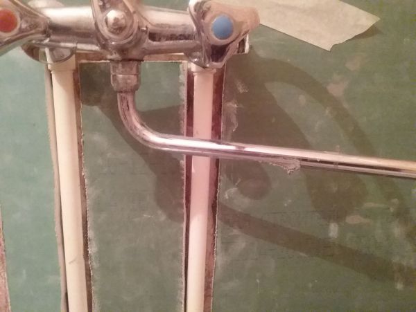

Здравствуйте всем! Помогите советом. Можно ли так делать, как на фото, если "да", то чем зателать штробу, может просто заполнить герметиком? Будет еще второй слой гипсокартона, затем плитка. Штробить стену не было возможности(тонкая перегородка).post-104123-0-87887100-1456333209_thumb.jpg
Водорозетку на раствор наглухо (ротбанд, перлфикс), чтоб смесак не телепался. А трубы для компенсации теплового расширения в мягкое (пена), иначе подорвёт и плитку.
