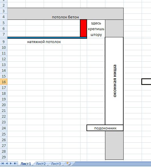

Фото может дома у меня есть, если что вечером скину. На пальцах сложно объяснить, попробую Сам потолок от бетонного на расстоянии сантиметров 10, вдоль оконного проема ставится бордюр натяжного потолка в который заправляется пленка /потолочная/ Начеркал, как получилось, мож поймешь ext_490b69785990a4e053ffd4e5f7f7cdc5.jpg
,,,,вдоль оконного проема ставится бордюр натяжного потолка в который заправляется пленка /потолочная/,,, - вот этот бордюр мне монтировать сейчас или установщики натяжного делают
Потолочники сами делают бордюр из дюралевого профеля /тот что красный на рисунке/, говоришь им как у тебя будет и они сами посоветуют
