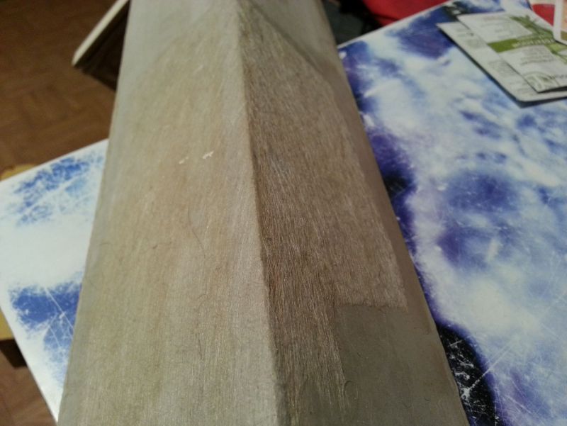

не согнуть его по углу, ломается, только резать
У меня на макете прекрасно согнулся. Правда, макет короткий и непоказательный.
Это кусочек маленький, На большой плоскости, особенно если чуток есть погрешности, начинаются типа пузыри, которые не прикатаешь, приходиться либо пузыри прорезать/вырезать, либо по углу стыковать. Кстати при шлифовке частенько холст на углах протираешь, там всё равно маленький буртик появляется. И если пузырики не заметишь, отшпаклюешься и потом при шлифовке это может проявиться, как бэ высыпающейся шпаклевкой из этих мест. Получается пузырек шевелится и в этом месте плешинка вылазиет. Приклеить уже точно не получиться, вырезай пузырь и шпаклевкой заравнивай.
