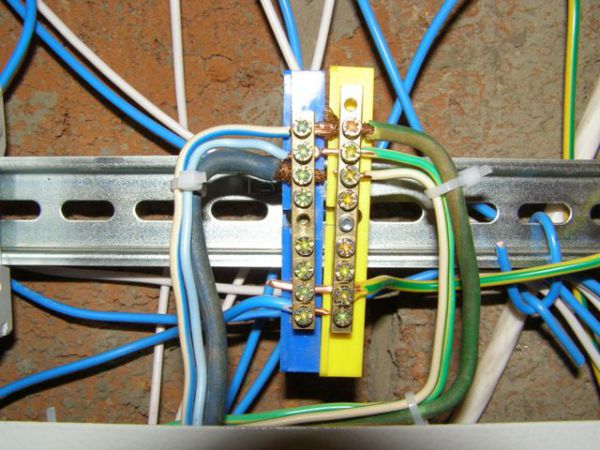

Указанный пункт 7.1.36. имеет отношение к данной ситуации или пальцем в небо попал?
Контактный зажим в данном случае винт. Каждый провод зажат своим винтом так что всё в порядке.Да и вообще скорее всего в поряде. Бумаги оформлены, деньги освоены, причем по целевому назначению, премии получены.
Ничего не понимаю. Неужели сейчас такая работа является нормальной?
Дык и раньше так же делали, и дальше будут продолжать. Как говорится есть отдельные недостатки, но с ними планируется беспощадно бороться (в будущем).
Это
действительно странно, возможно ещё не подключили на ГЗШ PE стояка (либо её вообще нет на данный момент :)), и типа сделали времянку-зануление между шинками. Видно что у вас на PE стояка есть "орешек", но куда конкретно от него отвод идёт - не понятно. Откуда идут гибкие провода на шинку? Если
земля теперь проведена как надо
, то эта фраза
Нулевой рабочий и нулевой защитный проводники не допускается подключать на щитках под общий контактный зажим
к данному случаю отношения не имеет, это для случая общего PEN в стояке.
Угу, собрали только из дешёвой китайщины и коряво (или на от/#бись сработали или просто руки кривые). Если б ты сам заказывал им работу (или был нормальный гл.энергетик при приёмке), можно было б с них спросить, а так ... Формально сделали вроде правильно (если не считать вот эту времянку-зануление, но думаю это всяко переделают). Если конечно начать за ними подробно искать и найти не важный для вас, но формально серьёзный ляпс - причину для заворота всей работы, тогда можно им руки повыкручивать и заставить переделать "чтоб всё было чики". Но тут должен быть заинтересован приёмщик от заказчика работ. Попробуйте наехать на свой ЖЭК/УК максимально - самостоятельно, через старшего по дому, заявления написать. Можно в районную/гордскую администрацию петицию сочинить, раз уж
Хотят показать, что ЖКХ может быть иным
. Чем больше шума, тем им проще будет отказаться от лишнего навара и сделать по-человечески.
KeeperOfSilence
Немного прочитал про TN-C, TN-C-S и т.д.Понял, не моего ума дело. На форумах люди голову ломают, где какая система. Откуда у меня в подъезде идет провод заземления, фаза и ноль, мне неведомо. Я вижу только щиток.Про то, что "заземление теперь будет нормально", так это со слов этих же электриков.Меня смутила их фраза, что "все сделали". Может действительно, это временно и будет еще один этап работ. Сначало - протянули стояки, сейчас заменили щиты, далее... .В общем понял, не тем я вопросы задаю. Они работяги. Им сказали сделать, они сделали. Сейчас вызваниваю главного инженера управляющей компании. Телефон узнал, но застать не могу.В управляющей компании, человек, отвечающий за кап. ремонт дома со стороны самой компании перешел на другую должность.Новый человек выйдет из отпуска после десятого числа следующего месяца (и скорее всего будет еще месяц вникать, что и как).Вопрос всем Вам. Указанное объединение ноля и земли применяется как один из этапов? Вопрос конечно общий, скорее риторический, для успокоения моих нервов.Но, черт возьми, должна же быть какая-то общепринятая технология замены проводки в доме.Не ужто все заново велосипеды изобретают.Хотя уже ничему не удивляюсь. Бардак. Крик души в никуда. Так как "в куда" хрен найдешь.Буду ждать дайнейшего развития событий (и то после праздников).
Точно.Пообщайся с энергетиком УК.
У меня такое ощущения, что это у них делается специально периодически чтоб не с кого было потом спросить.
Боже упаси таким ушлёпкам что-нить заказывать, максимум купить акты скрытых работ и т.п.. Энергетик скорее всего в доле. А ваяют люди абсолютно далекие от электрики за минималку-полторы. А топикстартера помурыжат-пообещают пока ему не надоест, тем более это хозяйство вряд ли у него на балансе.
