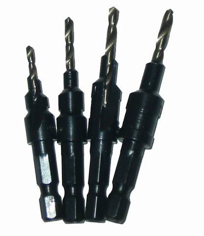

Тебе зенковка под потай нужна? Так более толстым сверлом раззенкуй. Или шикани - купи сверло с зенковкой 30152.jpg

сверло с зенковкой
Вот, о чем я и спрашивала. Спасибо.

Если надо просверлить сотню-другую отверстий - проще разориться на фасаоное сверлышко и делать все за один прием, чем сначала сверлить, а потом зенковать. Мебельщики такие сверла очень любят, под шуруп и под конфирмат.Если пару отверстий - я просто толстым сверлом зенкуюЧе-то я зенкую, Славик © :D
