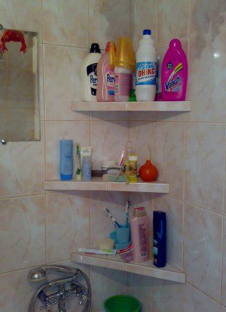

а фото можеш послать,чтоб наглядно было.
Сын с гулек придет, сфоткает на телефон, вышлю если видно будет. Срезать углы можно, но их же срезать нужно с двух сторон и от высоты ванны и до потолка. Я на заказал вырезал болгаркой, а потом перфором сбивал - геморно, и нужно арматуру резать - ослабляешь стакан санузла. Если не хочешь углов - возьми лист гипса и прикрути к стене - выравняешь слой и потом слоем раствора подгонишь ровность. Я не стал морщиться, выложил по стене и пришпандерил в углу полки из кафеля. ext_6aacec834aef4f48038ce1a6a03bd807.jpg
