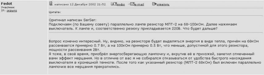

Может помочь установка параллельно лампе резистора, который подсадит напряжение на лампе. Одноватный на 48 кОм.

Испатания варианта с резистором провёл... [bangry] Результат, как и следовало ожидать нулевой...Что сделать-то? Отзовитеь умники и умницы! Подскажите ,как быть? Жду, надеюсь,верю.
