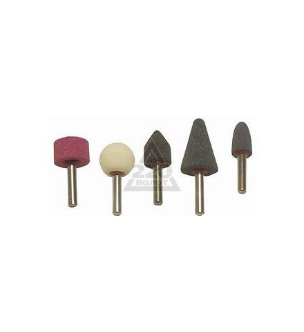

Я видел в магазине маленькие такие точильные насадки на дрель, как точильный камень. Имеет ли смысл попробовать ими расточить края дырки или они не возьмут плитку? 23768.jpg
попробовать можно, но руку нада иметь очень твердую. ибо мотыляет их как гуано в проруби
А это точно на дрель насадки? Сдается мне, что они для дремеля, а у того совершенно другой по сравнению с дрелью хват, так что держать ее, дрель, и правда придется очень стабильно и настороженно
Ну тут заявлено что на дрель
http://www.220-volt.ru/ca...23768/6-108/
У меня когда то были такие, использовал с дрелью, правда уже не помню для чего.
Мне еще тут знакомый плиточник посоветовал
- или просто напильником попробовать поточить
- или перфоратором, осторожно на малых оборотах, боковой поверхностью бура поскалывать (если я правильно понял идею)
Буром от перфа,да на малых оборотах что то сомнительно как то... :blink: Лучше попробуй насадкой на дрель.Напильником тоже стачивается,только надо на глазури угол и нажим контролировать чтобы не откалывалась.
это точно для дрели. у меня к первой дрели оно даже в комплекте шло. толку правда от них очень мало. Я так и не нашел им практического применения.но в случае с плиткой может помочь. если не выйдет этим (брать под конус), то я бы попробовал сверлом по стеклу/кафелю насверлить по дуге мелких отверстий и аккуратненько лишнее сколоть. Хотя по идее там не стоит сильно переживать за ровный край - эксцентрик закроется накладной крышкой.
