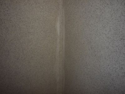

Доброго времени суток всем! Наносил мраморную штукатурку «Минералит прораб» средней фракции в туалете, углы в нем полукруглые, поэтому доводил только до начала радиуса, оставляя таким образом незаштукатуренную полосу 1,5-2 см. При нанесении на углы накосячил – попытался свести новый слой со старым «на нет», получились разводы (на фото). Может кто сталкивался с этим? Как исправить? Помогите пожалуйста.
Фото не смог загрузить.
