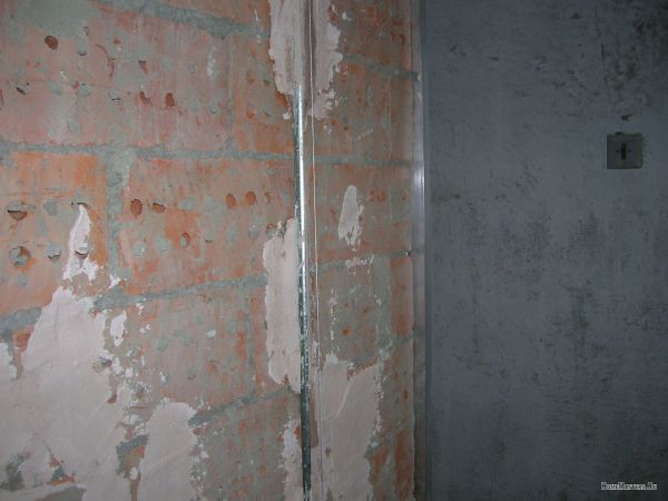

После этого выравнивал стены ротбандом по маякам. post-8182-1298285869_thumb.jpg post-8182-1298285878_thumb.jpg После выравнивания стен принялся собирать потолок. Делал в один уровень, т.к. потолок и так низкий. В чистоте получился 2.49. На потолок на ГКЛ наклеивал ремонтный флизелин. В итоге получилось то, что получилось.Огромное спасибо форуму и всем всем всем кто в нем участвует. ЗЫ За время ремонта съездил в отпуск на месяц, купил шурик и перфоратор.

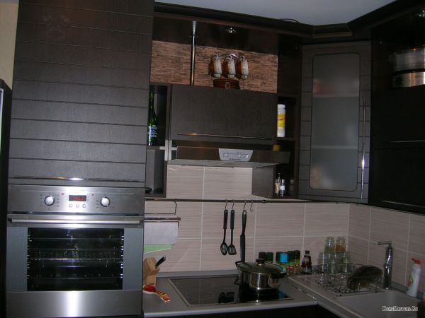

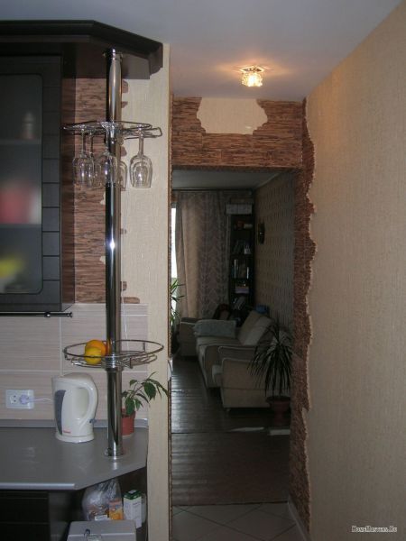

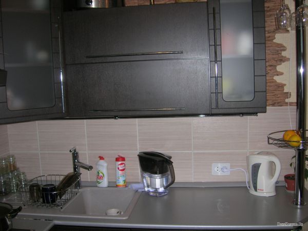

Очень симпатично получилось. Камень мне вообще всегда нравится :) С розетками для телека тока явно прокололись. dizge, а подскажите пожалуйста, светильники что на потолке света дают достаточно? Что в них за лампа и на сколько? И какова площадь кухни?
П.С. Иваныч, смотри тут тоже релинг за плитой не прерывается :P
Площадь кухни почти 10 квадратов. Лампа обыкновенная галогеновая на 220. Их 5 штук. Мощность 40 Вт, цоколь G9. В, принципе хватает. У меня еще просто от окна темно, там балкон, на нем стекло замерзшее. Да, с розеткой для телека не комильфо. В процессе монтажа не знал где будет висеть ТВ. Поэтому получилось так. А как можно было лучше сделать? Разместить под телевизором? Давайте варианты на будущее.

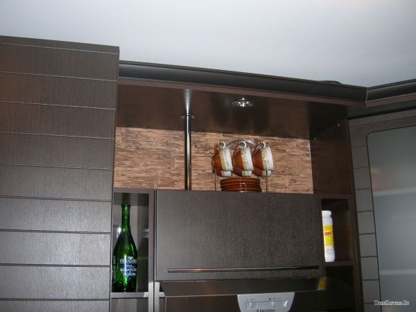

На вкус и цвет - все фломастеры разные.Я люблю светло, особенно на кухне, "Лампа обыкновенная галогеновая на 220. Их 5 штук. Мощность 40 Вт, цоколь G9". Если всего 200Вт, через матовые плафоны - то мало.Евгений
Я бы даже сказал за телевизором. Чтоб их вообще видно не было.
Ну, я свое мнение высказал и обосновал. Пока никто тут более существенных аргументов в пользу такого решения, кроме "цвета фломастеров", не привел. Приводите, будем обсуждать...
Разместить розетки ЗА телевизором! Я здесь фотки где-то уже размещал, если не найдете, я повторю.

1. Плитка на фартуке - крупновата, я бы помельче взял. И вообще, такое ощущение, что шкафы висят слишком низко - маловато высоты на фартуке.
2. Хорошо бы видеть план кухни - похоже, что расположение всех предметов не оптимальное (мало места на рабочей поверхности).
3. Столешницу надо было делать с "еврозапилом", раскладка = порнография, ИМХО!
Ну, я свое мнение высказал и обосновал. Пока никто тут более существенных аргументов в пользу такого решения, кроме "цвета фломастеров", не привел. Приводите, будем обсуждать...Разместить розетки ЗА телевизором! Я здесь фотки где-то уже размещал, если не найдете, я повторю.А теперь по существу:1. Плитка на фартуке - крупновата, я бы помельче взял. И вообще, такое ощущение, что шкафы висят слишком низко - маловато высоты на фартуке.2. Хорошо бы видеть план кухни - похоже, что расположение всех предметов не оптимальное (мало места на рабочей поверхности).3. Столешницу надо было делать с "еврозапилом", раскладка = порнография, ИМХО!
Лампочка находится ниже плафона. В самом плафоне есть прорези. Нам хватает. Дискомфорта для нас нет.
Это и имел в виду когда писал. Но дело еще в том, что розетка двойная, пришлось вынести за камень. Надо было делать две разных розетки. На самом деле смотриться в живую не так колхозно как на фото.
Размер плитки 35*25. Я живу в городе с населением 20 тыр. Приобреталась она в Томске из того что было в наличии и более менее подходит под цвет.
Расстояние между столешницей и шкафами 52 см. Высота шкафов 90см. Верх почти под потолком. У меня жена не высокая, даже на такой высоте она не достает до второй полки шкафа.
Еврораспил это че за хрень? Позже погуглю. Меня раскладка тоже не устраивает. Зато она устраивает того, кто работает на кухне.Да и у нас рабочая зона это кухонный стол.
Размер плитки 35*25. Я живу в городе с населением 20 тыр. Приобреталась она в Томске из того что было в наличии и более менее подходит под цвет.Расстояние между столешницей и шкафами 52 см. Высота шкафов 90см. Верх почти под потолком. У меня жена не высокая, даже на такой высоте она не достает до второй полки шкафа.Еврораспил это че за хрень? Позже погуглю. Меня раскладка тоже не устраивает. Зато она устраивает того, кто работает на кухне.Да и у нас рабочая зона это кухонный стол.
1. Это объяснение принимается, т.к. оно естественно. Нет - значит нет! Просто когда кто-то другой будет выбирать размер плитки для фартука, обратит на этот момент внимание, ведь верно?2. 90 см - многовато, у меня - 84 см. за счет этого высота шкафов над столешницей увеличивается автоматически на 5-6 см, что визуально выглядит гораздо приятнее. Но, опять же, все может упираться в конкретного производителя кух. мебели. Мож, у него размерный ряд такой?3. Не евроРАСПИЛ, а евроЗАПИЛ. Это такое фигурное соединение Г-образной столешницы, практически без видимого шва, на силиконе и с нижними стяжками. А под раскладку моментально набьется жирная липкая грязь, которую придется периодически вычищать зубочисткой. Мерзкое занятие - плавали, знаем...
Абсолютно верно
Именно так и есть, хотя мы хотели меньше.
Тоже ничего не слышал об этом. А изготовитель молчал ... Изменено пользователем dizge

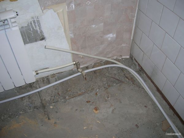

Старое напольное покрытие сдиралось и заливалась плавающая стяжка.
у меня такая фигня, и промазанная силиконом. Через 3 года вздулось верхнее покрытие, жалею, что не сделала алюм. рейку сверху
Спасибо за предупреждение! Хотя, думаю, дело тут не виде соединения (раскладка или "еврозапил"), а в нарушении технологии - плохо просиликонили (или силикон не тот выбрали), сырой материал самой столешницы и т.д. У меня на днях будут собирать столешницу (с "еврозапилом", ессно!), так что, буду бдить! Да и потом тоже...
у меня также без раскладки соединена столешница, я торцы шпаклевал, покрасил, а после на силикон ещё соединил, 3года пока покрытие не вздулась, стык аккурат у самой мойки
Я просто на силиконе соединял.Недавно шланг заливной для стиралки менял, нужно было столешницу снимать. за...ся отрывать. До отрывания лежала лет пять и ничего.
