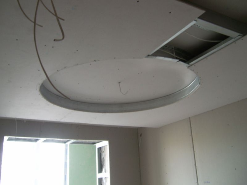

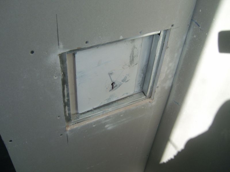

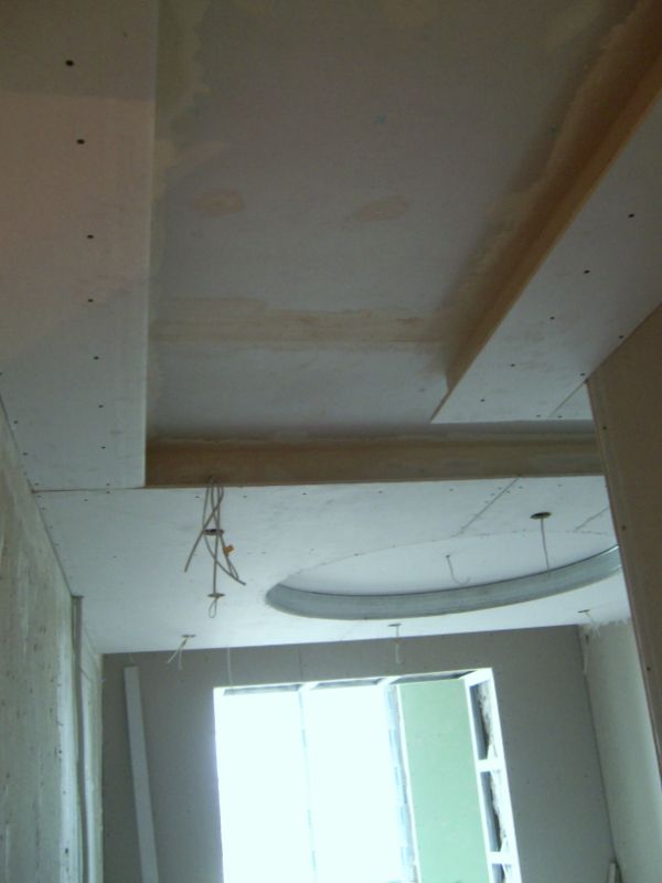

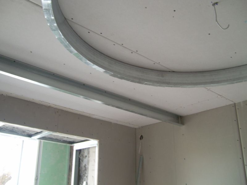

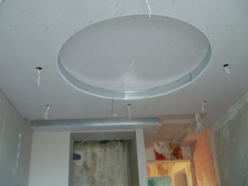

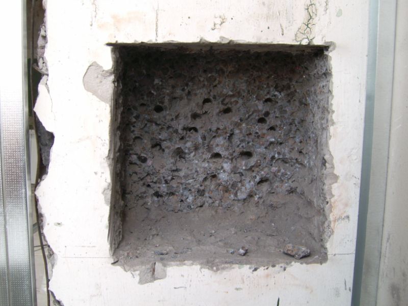

да есть спальня ))) завтра заканчиваем. вот немного фоток. дофоткаю уже готовое выложу еще. ext_84f0ff0de4b137556795cbc307fa4cf0.jpgext_e4e6403460f09e89a817af4b70b992ea.jpgext_03c7117711a9061dd89bfd7839e6996f.jpgext_7c00b3e20abc9e766946f33b29fde81b.jpgext_9f09abfa572a723f79a22321ee08cf4a.jpgext_d55aa076f09fb4247a18c05af062d749.jpgext_6dec0aa25eaf37f4df02d75071b21775.jpg напишите ченить я еще 2 фотки кину

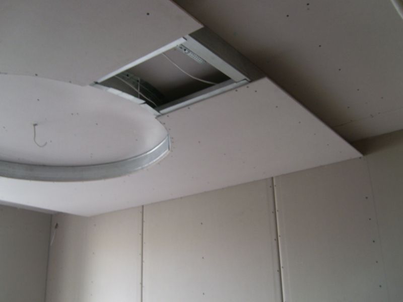

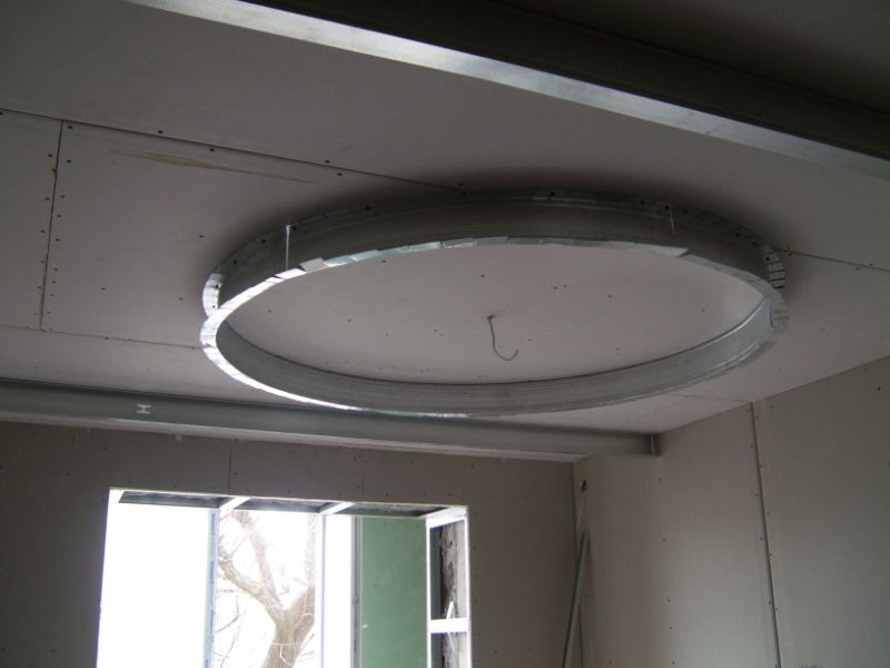

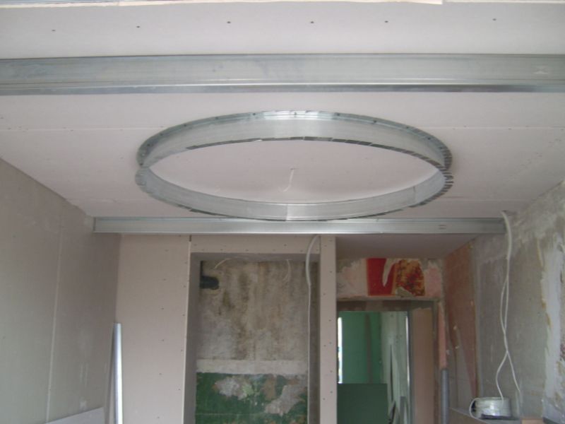

вот и я в зале с такого профиля борт делал(у нас UW называется).теперь хочу его применить в радиусном исполнении.у вас вогнутый а выпуклый у меня получится?резать 2 короткие полки не будет многогранник круглости то не будет...
как здесь https://homemasters.ru/up...623118be.jpg только в обратную сторону.правильно?
будет все норм режте просто не по 6 см, а по 3 см если радиус мал
https://homemasters.ru/ph...m=487&pos=21
радиус -1м.это искажение или порезано на косую?
радиус -1м.
нормальный радиус и можно по 6 см резать, не будет коребаца
post-53479-1301512366_thumb.jpg хочу сделать подобное только за основу взять uw 50мм и бортик на высоту UD т.е между осн.уровнем и бортикомоколо 30 мм..искажение или у тебя порезано на косую?
советую взять CD за борт потому что зазор будет больше между потайным светом.режим мы всегда на прямую т.е когда сгинаеш он компенсирует и шуруп вкручивается очень хорошо.
можно и uw 75 мм взять но хотелось бы по тоньше уровеньcd надо вырезать полки клином правильно?я свет там не планирую просто так нравится.
а если без света то из 5см UW будет норм.зарезать не надо клином
