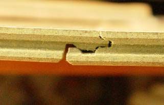

Какой замок выбрать ? Я так понимаю есть Lock и Click, почитав в инете, склоняюсь к Click замку, потому что как я понял он легче монтируется и надежнее соединение. Кстати тут  наглядно показаны виды замков.
Типы соединения CLICK и LOCKpic/tr.gifБесклеевой ламинат обычно подразделяют на 2 большие группы: ламинат на сборно-разборных замках (Click) и ламинат на замках защелках (Lock) ext_b60a936e8ac649f15594d8aebc745736.jpg Click замок ext_e24866587471b44535357aab517c1f48.jpg Lock замок pic/tr.gifЧастенько Click замки называют "двойными замками", или еще чаще - замками под 45 градусов. Тем не менее, сборно-разборная суть этих соединений от многообразия названий не меняется. ext_4277e012090fe861515ba1dbd6466aea.jpg Click соединение под 45° ext_1a5818025af0848aa576a03229cd1777.jpg Click соединение под 45° pic/tr.gifПринципиальная разница между ними только в особенностях монтажа, а не в том, как принято считать, что ламинат с Click замком можно неоднократно собрать и разобрать нежели ламинат с lock замком. Простота разборки пола на Click замке лишь на 10% облегчит эту задачу, нежели на замках защелках lock. Разборка пола, как правило, происходит при демонтаже и настиле нового напольного покрытия. ext_6eea2c81f3ae313f120ac93947e03972.jpg Lock соединение. Вид снизу доски. ext_032ccb2350754cd2fa378af914e15512.jpg Lock соединение. Вид снизу доски. pic/tr.gifОсновное преимущество Click ламината в том, что практически сведена к нулю вероятность повреждения досок при его сборке. Соответственно профессиональному укладчику намного удобнее работать с таким полом. Сборка ламината с lock замками, все же, требует определенных навыков. ext_1d390e30b74c0dc2defab467d47b0206.jpg Click соединение. Вид на замок сверху доски. ext_4c509f31cc87236be48736139bc7f8d6.jpg Click соединение. Вид на замок снизу доски. pic/tr.gifДополнительным преимуществом Click ламинатов считается прочность соединения панелей и, как следствие, срок службы пола без щелей. Ламинат с Click замком может лежать на поверхности с перепадом до 3мм на 1 погонный метр, но мы не рекомендуем осуществлять такой монтаж, в силу ускоренного износа ламината в области замкового соединения. Да и попросту в силу того, что пол будет "болтаться". Ламинат с lock замком более требователен к ровности основания. ext_4f03cf9e9ad9b76f11ea1cc9b55c179c.jpg Click соединение. pic/tr.gifИтак, lock замки - это простой экономичный вариант. Как правило такие ламинаты стоят недорого, и их сборку следует доверить профессионалам. Ламинаты с Click замками - это более технологичные и надежные напольные покрытия. При внимательном ознакомлении с инструкцией по монтажу их сборка проста даже непрофессионалу.pic/tr.gifМы рекомендуем, вне зависимости от типа замка и класса выбранного Вами ламината, дополнительно использовать герметик Click Guard, позволяющий защитить соединение панелей от попадание влаги. Это позволит дополнительно скрепить замковое соединение, значительно продлевая эксплуатационный срок службы пола.

В магазин зайди все - все сам увидишь. Сейчас везде только Click. Потому как забивной Lock уже устарел и имеет множество недостатков. Вряд ли ты его где-нибудь найдешь (исключения составляют, например, замки T-Lock и 2-Lock у Таркетта, но это по сути тот же Click). Короче, везде сейчас Click.

Там зазоры или ступенька на стыке двух досок ламината? Если щель неравномерная, то это из-за голимой геометрии досок. Если равномерная, то это тупо не до конца зафиксированный ламинат. Если там не щель, а перепад по высоте (одна доска чуть выше другой) на стыке ламината, то это свидетельствует о разрушении замка (в частности, шип замка у основания надломился из-за того, что ламинат где-то играет в этом месте)
