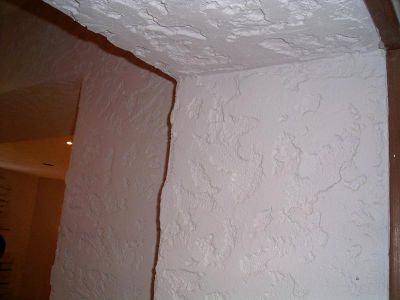

Есть желание покрыть стену «мазками» от шпателя.
SVаRщик
Можно еще воспользоваться сеткой-авоськой. Помните Семен Семеныч в такой носил хлеб и пистолет? :D ...сжимаете в комок и вперед... :)
А каким слоем нужно наносить LR+ или KR?
Достаточно толстым, что бы текстура получалась.Говорится о нескольких миллиметрах :)

To Sano. Вонт ентот вариант чем сделан (инструмент) ?
шпателя, наждачка на бруске и ловкость рук и ещё терпение :)

Тема как-то незаметно заглохла. А вопрос очень интересный. Всё-таки хотелось бы на конкретных примерах разобрать различные техники. У меня есть DVD от Dufa с видеоматериалами по их шпаклёвкам и лазурям, но там техники какие-то невыразительные рассматриваются. А вот на первой странице этой ветки очень интересные техники использовались. Наверное авторские, поэтому и молчат... Может коллективно допетрим, как сие чудо делается?  Ну и голубенкое тоже интересно. Уже всю голову сломал. КАК???
Точно не уверен, но по-моему это обои. Флизелиновые под покраску. Или "Жамка"(типа мятая бумага). А выделить выпуклый рисунок другим колером, отличным от фона, не сложно. Сначала обычным образом прокрашивается вся поверхность. Затем резиновым валиком наносится краска на выпуклый слой.
Спасибо."Жамка" - это техника такая? По моему на обои не похоже. А разный оттенок можно и глазурью сделать. А по голубенькой есть мысли?
Если хочешь в точности скопировать, обращайся к Sano. Это его творения, он разъяснит. Гораздо интересней самому что-то изобрести. А для нанесения фактуры можно использовать всё, что угодно. Я вот обычным веником делал по гипсу (по шпаклёвкам такой эффект не получался) фактуру "под старое бревно". Слава богу, клиент впоследствии отказался от этой идеи. Демки-то, я делал на полу на кусках ГК, а итог пришлось бы оформлять на потолке. :o
Это, мать-итить, роскошно, Сано! Я в абсолютном и бесповоротном восторге. Чума. Как же я прошел мимо этого?В общем, я потерял дар речи. Круто.
нет, нету там обоев, самоделки все эти декаративки
есть, это сделано резиновым фактурным валиком, фактура выдавлена, путем прокатки по шпаклевке (лр с песком от сюда пупырышки мелкие) промежутки (царапины) сделаны расческой и все покрашено сверху
там в начале и есть фотки как самому что либо изобрести :)

А если не секрет, как такие "самоделки все эти декаративки" получаются? Скопировать в точности желания нет, а в технике нанесения разобраться жуть как охота.
На голубенькой, весь узор - валик? Что-то типа такого http://www.terraco-esho...tegoryID=108 Мне узор слишком крупным для валика показался. Или диаметр большой? Или его как-то хитро использовали? Или у меня что-то с чувством масштаба...
