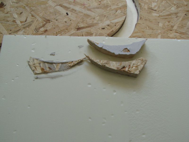

так.. первые блины оказались комами. хорошо хоть поправимо. клей пва для пенопласта оказался неподходящим, отваливается без усилий.стало быть вопрос к общественности чем клеить осб и эппс? крайне желательно нетоксичным. и недорогим, ибо объем большой.может быть тем же самым, но предварительно бетонконтакт? эппс гладкийзадам еще в соответствующем разделе

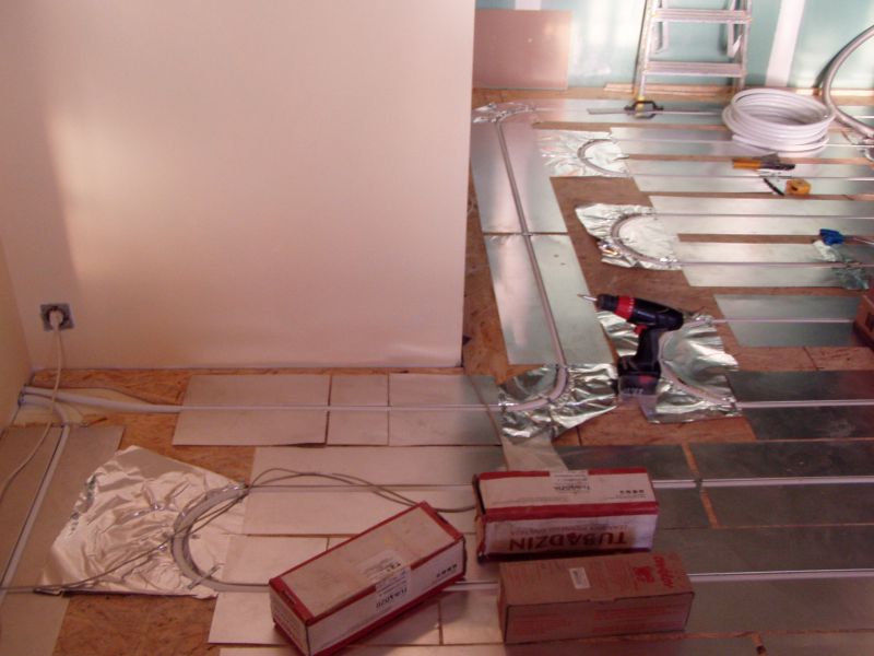

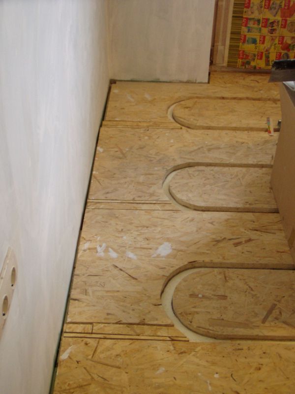

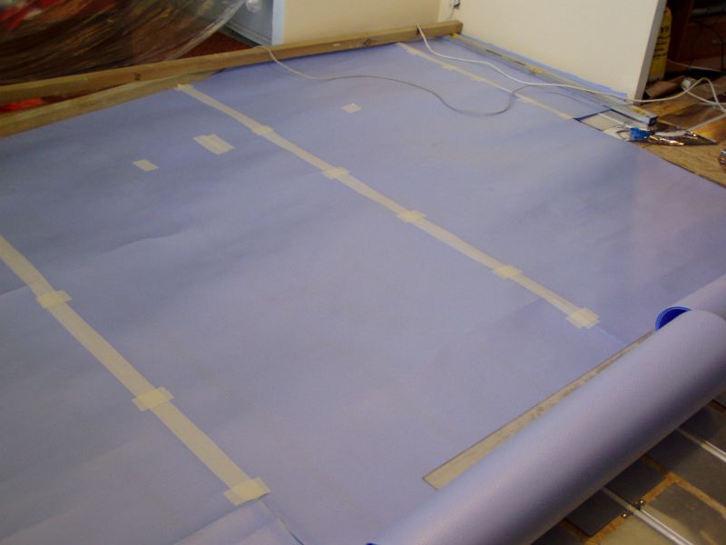

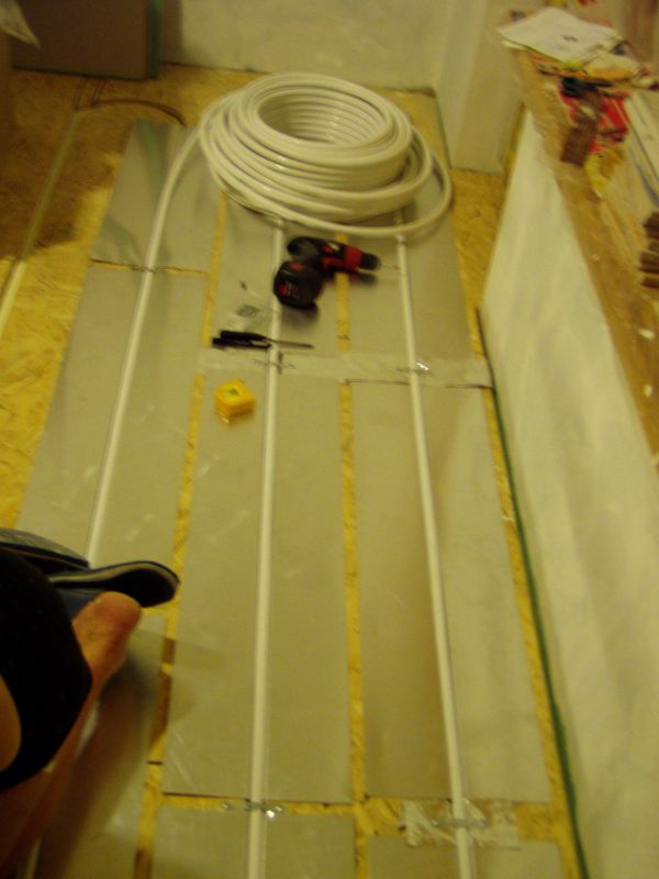

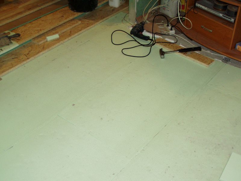

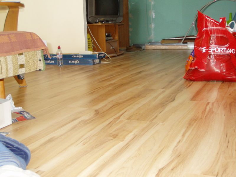

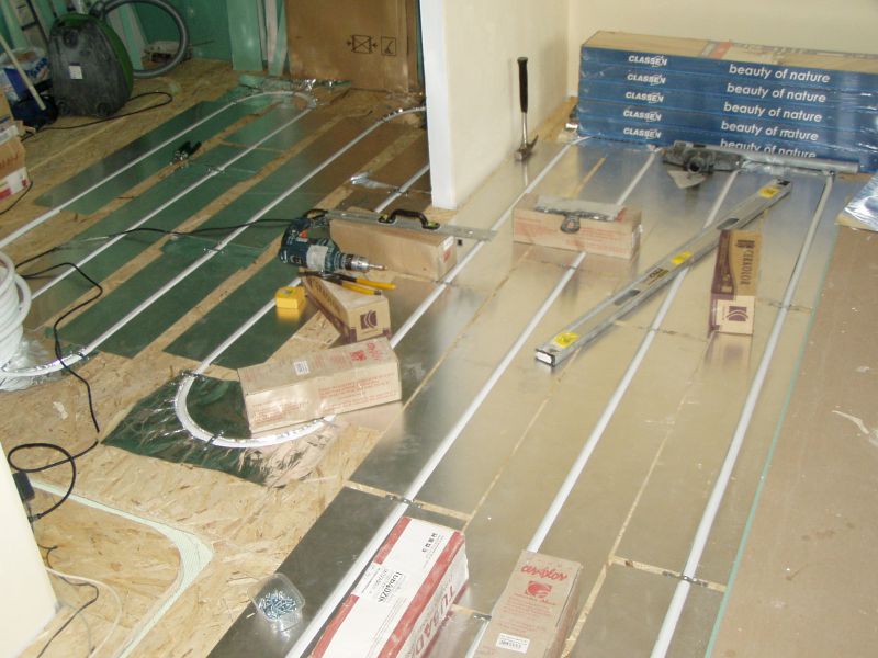

ну вот, пол готов и можно показать отчет. заканчивалось уже без меня, т.к. я это время провела в роддоме. но фотографировалось подробно, для меня и истории, а я вам покажу. раз уж здесь шла речь о клее, то с клея и начнем. из имеющегося в продаже был выбран и выдержал испытания на отлично клей для плитки Soudal 24A. выбран потому что предназначен для наклеивания на гладкие поверхности. оторвать руками кусок осб, наклееный им на эппс не удалось, после отбивания молотком результат на фотографии (нижний кусок, верхний - это клей Eskaro для пенопластовых потолочных панелей) 445650c98b98.jpg сначала мы клеили куски осб на эппс и потом весь этот пирог на пол, т.к. я была не уверена в нашей способности наклеить эппс идеально ровно. но когда я выбыла из рабочих рядов и меня заменил папенька, срочно вызванный на помощь, он взял на себя смелость клеить слои по отдельности. дело пошло быстрее, потому что раньше нам нужно было выжидать двое суток между сбором бутерброда и наклеиванием его на пол 29cb27c4e352.jpgc54c48e96eb2.jpg вкладывание пластин и труб 721914abcb42.jpge383a69e4695.jpg72701501c5fd.jpg между пластинами труба прикручена монтажной лентой 0.5 мм, саморезами с плоской шляпкой. толщина пластин 0.7 мм, подложка специальная для теплых полов 1.6 мм. в результате ламинат лежит нормально, не прыгает. и финал f4bf799540c6.jpga469b988c7a9.jpg работали мои мужчины не покладая рук 10 дней, правда там параллельно еще покраска была. боялись не успеть к приезду наследника, но как раз успели, в день выписки уложили последние доски ламината. если кого-то заинтересовала технология и что-то непонятно - спрашивайте
Ещё раз поздравляю с наследником! Хороший фотоотчёт. Пол выглядит здорово. Понятно, что сейчас тест корректно не провести, но всё же, включали? Греет?
Поздравляю в первую очередь с наследником во вторую с новым полом :)результаты испытаний после полгода эксплуатации ждем
