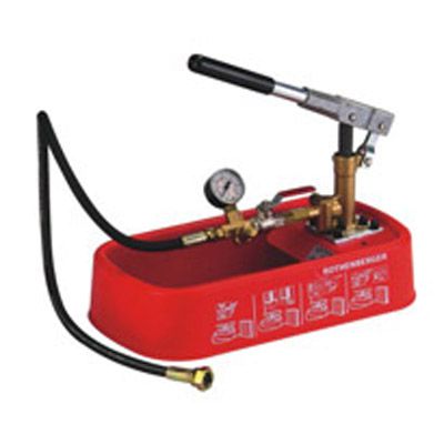

Вот черт... :huh:post-3486-1303413551_thumb.jpg Это лампа с запасным баллоном газа post-3486-1303413585_thumb.jpg Это ершик. Их много, они разные, на свой размер свои. post-3486-1303413639_thumb.jpg Это упаковка с абразивными губками. Обычной шкуркой пользоваться не стоит - она поцарапает трубу, а эта просто деликатно снимает патину. post-3486-1303413654_thumb.jpg Это труборез. Им режут трубы. post-3486-1303413678_thumb.jpg Слева флюс, справа припой. post-3486-1303413697_thumb.jpg Это шалобушки под пайку. Их бывает много разных, смотрите не перепутайте. Опрессовщика здесь нет - он сдан в аренду в настоящее время, будет когда понадобится (непосредственно перед сдачей). Выглядит он так. 23210b.jpg

Опрессовщика здесь нет - он сдан в аренду в настоящее время, будет когда понадобится (непосредственно перед сдачей). Выглядит он так.http://stroy-mart.ru/i/prod/23210b.jpg
:huh: Вот же ж блин.... А я шкурки за прибор принял....Я не совсем понял, опрессовщик:а) Для чего нужен?б) Как им, в общих чертах, пользоваться?Заранее спасибо.С уважением.
Если паяешь себе и 1 квартиру, то оперссовщик не нужен. Как верно сказал Бука, если спаял фигово, оно сразу потечет, хотя таких случаев на своей практике не припоминаю...Газосварочное оборудование тоже не нужно, припой уже содержит серебро, как и правильный флюс. Обычная газовая горелка с одноразовыми сменными баллончиками.Нужен точно труборез (желательно с ножом для снятия эээ.... фаски), щетка ерш для конкретного диаметра трубы, зачистные губки (хотя некоторые пользуют наждачку). Я пользую Ротенбергер, и по цене хорош и по качеству. Губки, как и Бука - виеговские... Фитинги строго виега, труба - строго КМЕ (это тож виега).Там процесс пайки основан на принципе капиляра, накосячить крайне сложно... хотя есть отдельные деятели, которые флюс не смывают, или припоя жмут...
