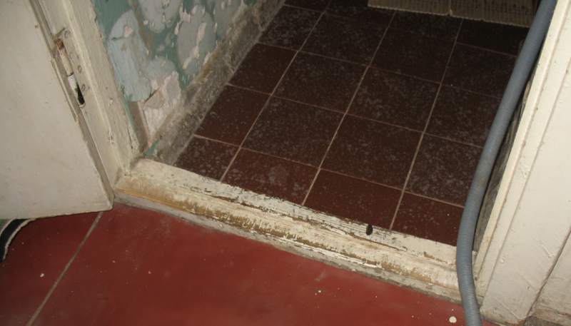

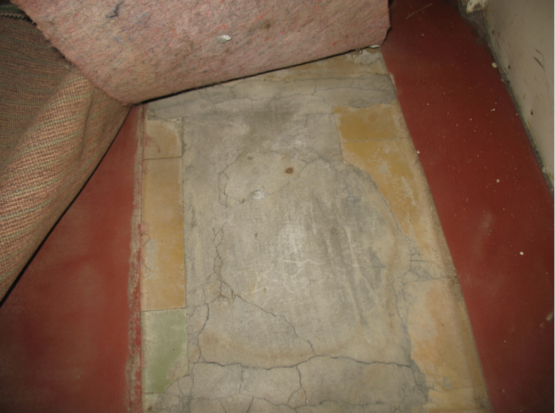

Добрый день уважаемые мастера. Среди всея простор интернета ваша компания мне показалась очень душевной и квалифицированной. До 3 ночи читал тут у вас много разного... Но не об этом. Начинаю небольшой ремонт (совмещение ванной и туалета и ремонт прихожей) ... так вот возник вопрос с полом... Хочу после совмещения ванной и туалета положить плитку на пол и так же в коридоре плиткой, но меня смутил такой вопрос... ВЫСОТА пола!... она разная в ванной с плиткой и в коридоре без неё: 2011-05-01_1205.png но дальше интересно... как то у меня от времени что ли (дому 25 лет) вообщем провалилось немного пола (10 на 15 см) я их заделал цементным раствором... изначально вообще пол вообще похож на гипсовый раствор какой-то, сверху смола, на ней была плитка тонкая из не понятного мне материала а потом линолеум (вот такой пирог :) ) 2011-05-01_1212.png точно не помню но гдет-то 10 см глубина... а под этой "гипсоплитой" пустота ~ 2 -4 см... Слышал от соседа что рабочие в эти пустоты при стройке мусор сбрасывали что б не вывозить... Ага... так вот вопрос... как на это все плитку положить? Спасибо!

ответ прост, то что я вижу на фото надо удалять и делать стяжку по новой

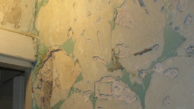

Как вообще правильно стену разрушать? Сверху вниз? Нако как то пропиливать или не надо что не завалило меня самого?А пол наверное не имеет значение? рушь да пакуй в мешки?
а стена из чего ?может стена несущая а вы её на слом планируете
2011-05-02_1750.png не знаю что за материал - гипсоплита или что... но не несущая и не бетонная! Крошится ... Завтра куплю что то до 70 долларов с силой удара ~ 3 Дж ... как думаете хватит? ... Мне потом может перфоратор понадобится в стоительстве гипсокартонной конструкции... Не знаю правда с каким расположение двигателя брать... и топики вроде почитал но все равно не знаю... И сам процес разрушения... наверное буду из туалета в ванну рушить, что б пока не разбить унитаз... но вот со стороны ванной наверное надо что то проштробить... что б если че... то стена в ванну рухнула а не на меня... ?
разбирайте сверху внизудар кувалды сильнее перфа в 3дж и даже отбойника в 21дж :) сантехнику просто закройте типа фанерки положить , с обоих сторон будут камни лететь
