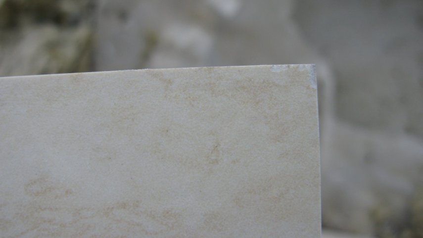

Нашел это старое сообщение и зарегился чтобы подтвердить в действительности так. Опишу свою историю. Я купил плитку FAP коллекцию OH! еще осенью. Возможно, поспешил, т.к. укладывать ее стали только в декабре-январе. Но ремонт дело такое, - загадываешь одно, получается другое.
Мало того, что рабочие проявили искусство при укладке настенной плитки - она вся кривая во всех плоскостях, но самый неприятный сюрприз ожидал меня при укладки напольной плитки. При выпиливании угла плитки обсыпается эмаль с другой стороны плитки! Т.е. от малейшей вибрации сыпется вся глазурь! Я вызывал итальянца , представителя фабрики FAP в России, он посмотрел, промычял что-то невнятно, что непонятно как плитка хранилась. При нем мы стали обрезать новую плитку - и все тоже самое, - эмаль обсыпалась! Он взял плитку пообещал связаться с заводом и три недели все завтраками кормит. В итоге я купил еще одну пачку напольной плитки, чтобы выбрать хоть нормальную.
В итоге - куча нервов, созвонов, обещаний... Как мне сказал мой дизайнер, - надо было китайский керамогранит брать, - с ним проблем нет.
В общем, КРАЙНЕ не рекомендую FAP. Может на образцах красиво, но в жизни полный гиммор с ней.
Видно не особо хорошо, но, КМК, на фото резанный край со сколом, а не противоположный от резанного с осыпавшейся эмалью.
Нет, это именно противополжный край, использовал макросъемку на фотоаппарате, он исказил прямые линии. Буду на квартире, могу полностью сфотографировать плитку. Если необходимо, могу и саму плитку показать, чтобы не было домыслов.
Вот еще с фотоаппарата.
