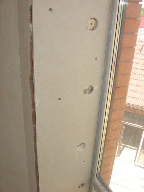

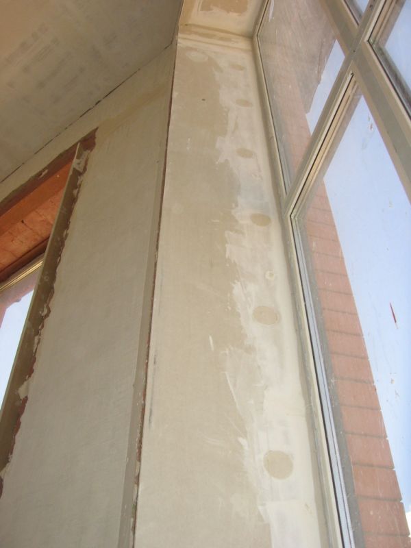

Да как то так, высверлить коронкой, намазать перлфикса по сторонам и обратно вставить кружочек
а дюбеля не помогут?
Дюбеля не помогут.
Исправлять примерно так.
За узбеками переделывал откосы. И таких окошек  досталось четыре штуки, а высота больше пяти метров.
Кружочек зачем обратно вставлять? Вровень замазать смесью и всё. Крепче держаться будет.
а маленькие отверстия это что?
Те, что совсем маленькие? Это узбеки пытались отставший гипсокартон дюбелями приколотить.
вот дали совет "Сверлите отверстие и закачиваете Фуген из шприца." что скажите?
так сказали "шприцом строительным, алюминиевым для герметиков в пакетах."
Можно. Но сложно.
Не обязательно специальный пистолет для герметиков в пакетах покупать. Можно взять пустую тубу из под силикона, через носик с помощью какого-нибудь штыря выдавить донышко. Заполнить фугеном   и использовать обычный пистолет для герметиков. Только если пытаться закачать в тех местах, где под гипсокартоном перлфикс, не разойдётся фуген должным образом. Там же совсем маленький зазор. Не протолкнуть. Если в пустоту закачивать, то устанешь такие объёмы вгонять. Между гипсокартоном и базовой стеной существенный зазор, фуген при такой методике будет просто падать вниз.
очень благодарен за советы! по итогу отпишусь)
а лучше фуген заталкивать в проемы или перлфикс пойдёт?
Так быстрее высохнет, а значит можно продвинутся вперед с откосами
