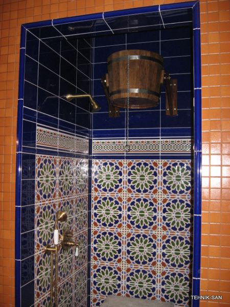

fomins, а сама баня из чего планируется? И какая баня (русская, финская, турецкая)? Мне лично бревенчатые срубы нравятся. Хорошо ещё когда есть мансарда - спальные места для гостей можно туда переместить. Если печь будет дровяная, то хорошо бы в неё ещё и коптилку встроить. Был как то раз в такой. Пока паришься, рыбка уже закоптилась - красота. Душ, где струи из стены бьют (шарко?), так же приятен после бани. Особенно если бассейна нет.
