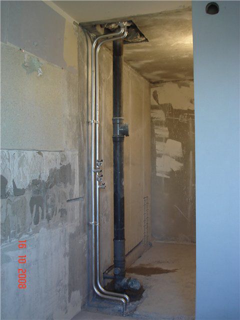

а если канализацию и горячую/холодную никуда не деть - что же остается? разве есть другие трубы?
и куда же их девать... :((
вот так ext_fff1f5d4e7b14037186d78288756414b.jpg разве нельзя сделать?
