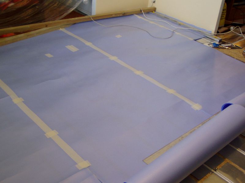

сегодня вообще ничего непонятно-на полу лежало одеяло утром его поднял а под ним ламинат прогрет до50градусов или больше а там где ненакрыт ели теплый----что это такое? неужели ламинат так быстро отдает тепло что сам неуспевает прогрется
смотрите,дело в том,что все тепло задерживается между подложкой и стяжкой.Если сильно повысить температуру,ламинат может поднатся в форме лыжи.оптимальный выход использовать пробковую подложку
ПРОБКОВУЮ ПОДЛОЖКУ ВООБЩЕ ПРОГРЕТЬ СЛОЖНО.Странный совет пробку(хороший теплоизолятор)постелить на теплый пол-какая цель?
для теплого пола есть специальная подложка - голубая толщиной 2 мм, с дырочками. у меня ламинат лежит на такой и прогревается хорошо. батарей нету вру, 1.6 мм вот такая ext_1b4629817e656d4c95b4e76a5954aef9.jpg
полы прогрелись.на улице -22 -25 в доме тепло.все стало на свои места тепло и без батарей
