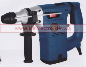

Или проще не счищать краску с шпаклевкой, а сбить штукатурку средним китайским перфоратором.
такими я лупасил штукатурку целый день, и сдох один не скоро, потом купил другой, еще рабочий
Если бы был обычный кирпич - это было бы легко. Т.к. кирпич дырчатый - нужно пробовать, чтоб стенку не развалить.
