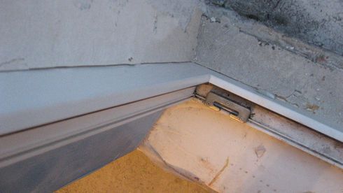

Вообщем горе-окошники при установке пакетов на " отцепись" заляпали внешние откосы ( со стороны улицы) .....РОТБАНДОМ....который, ессно после обильного дождя начал крошиться и т.д. :
Подскажите плиз - чем можно отштукатурить данные откосы ( уличные) что бы быть спокойным, относительно влаги. Ротбанд, ессно , удалю, и прогрунтую перед нанесением нового покрытия.
Я плиточный клей практикую на наружных откосах
Большое спасибо! А какой предпочтительнее? Можно ли наносить на относительно влажную поверхность или дождаться полного высыхания основы?Кстати, можно ли ( если да то чем) сей плиточный клей потом покрасить? Изменено пользователем Ганс
В данном случае плиточный клей выступает не в роли клея, а в качестве штукатурки или шпаклёвки. особых требований не предъявляю, лишь бы не слишком пластичным был, иначе стекает на толстых слоях. Плиточный клей имеется всегда и везде, а цементную фасадную штукатурку ещё поискать приходится, порыскать по строймагам.Ну а краска какая есть в магазине фасадная в мелкой таре, ту и беру.
Морозоустойчивый
Можно. Фасадной краской например.
