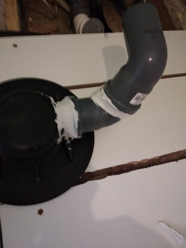

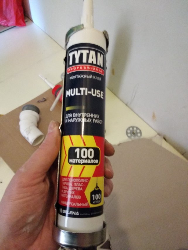

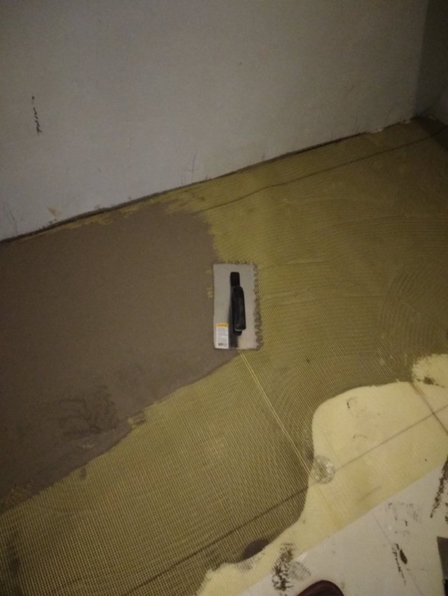

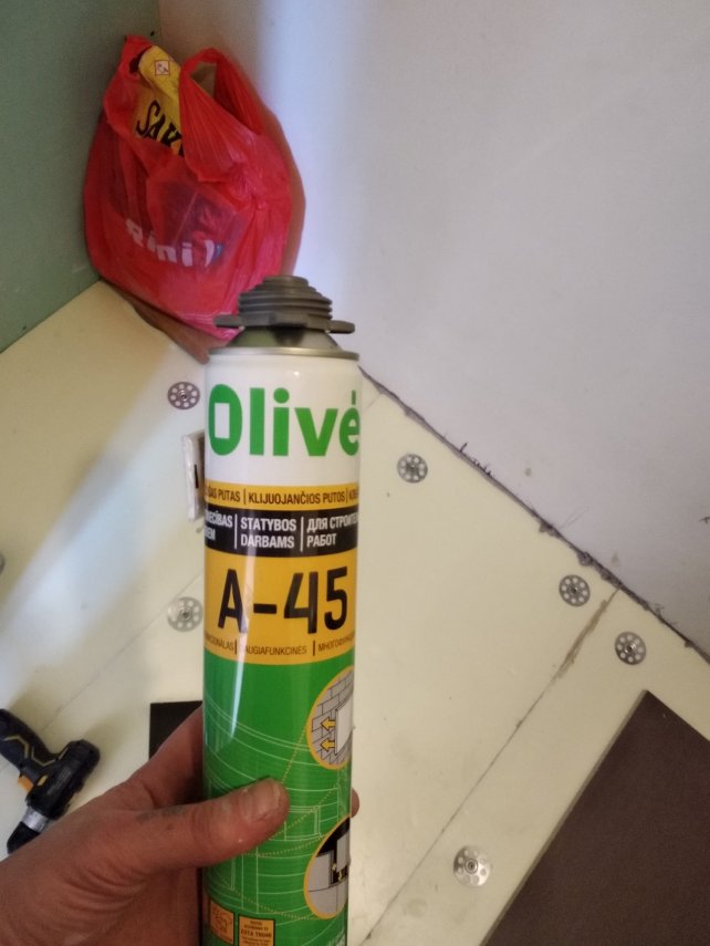

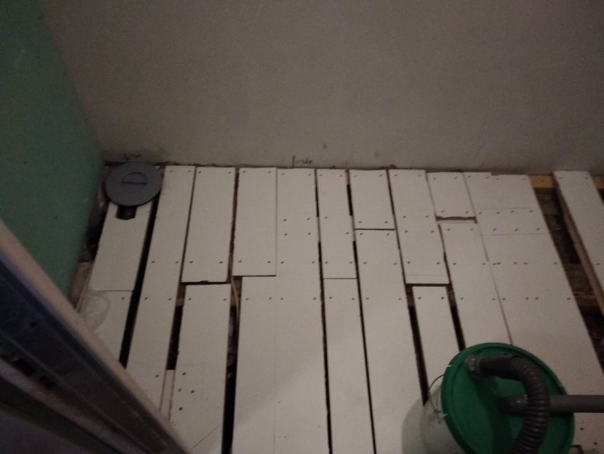

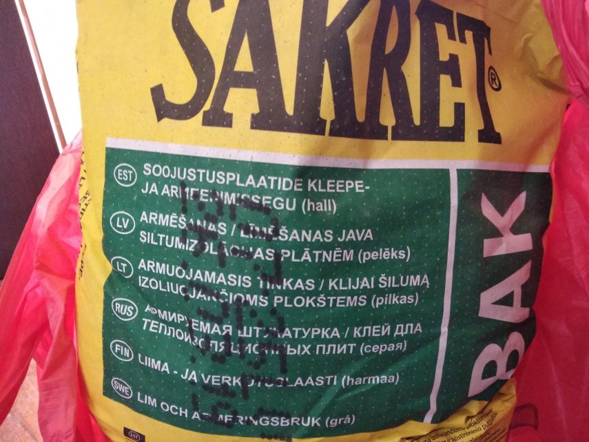

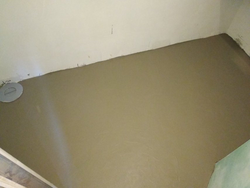

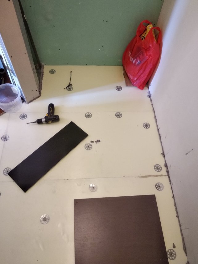

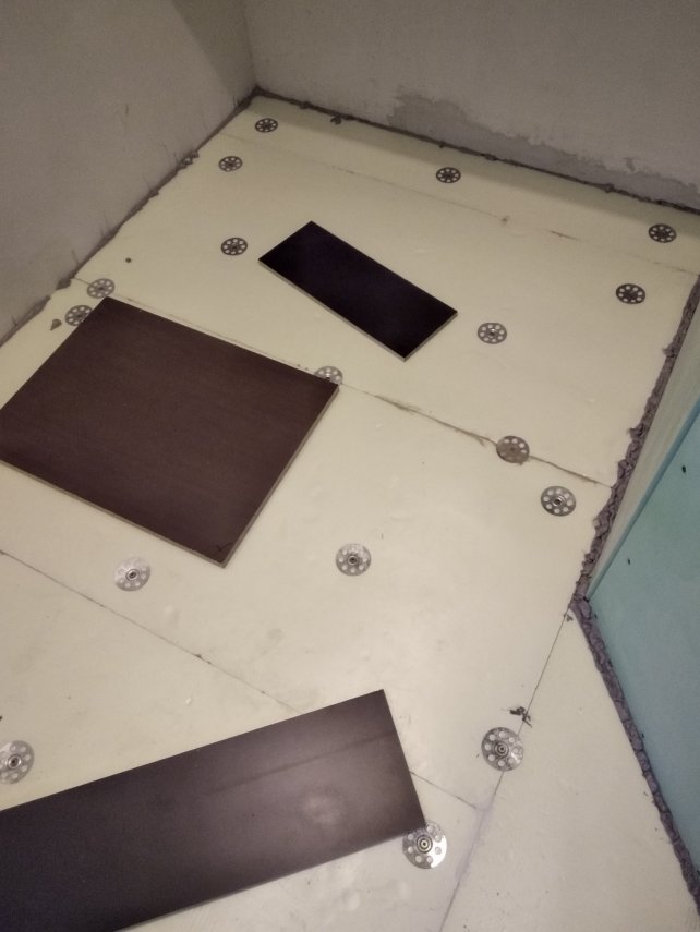

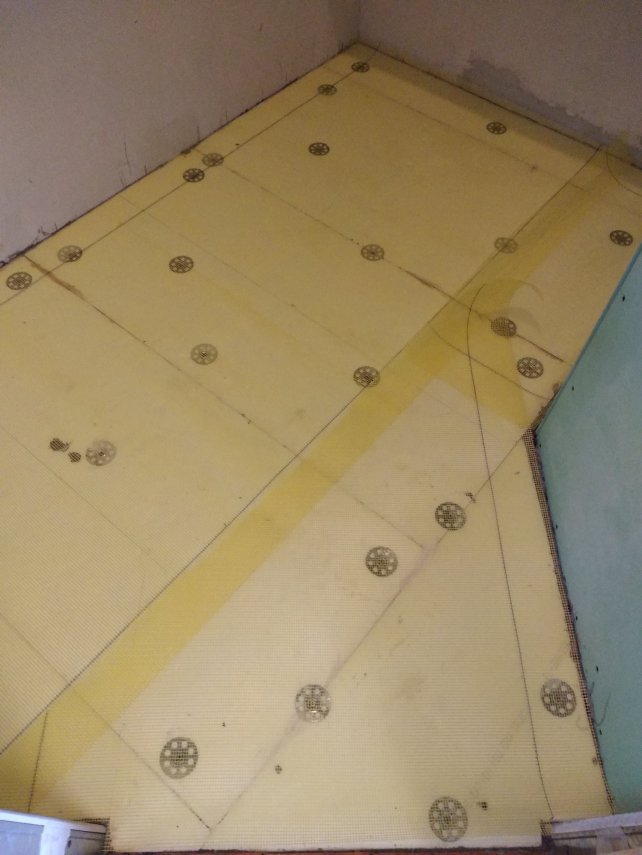

Пока просто заармировал клеем для пенополистирола. Самодельные wedi получились. Ну я надеюсь что получились))
