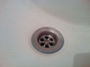

По мотивам наших публикаций - обрезал гофру, сейчас она напрямую с минимальным изгибом идет от стакана к сливной трубе. Как выяснилось, нифига не помогло. То есть сестра жаловалась, но она вообще любит мне жаловаться. А тут она уехала в отпуск, дежурный по коту и рыбкам теперь я, и я убедился, что укорачивание гофры и ее распрямление не помогло. На всякий случай развинтил стакан - внутри он чистый, незабитый, и прочистил тросом трубу от раковины до стояка - там чисто и свободно. Грешить мне остается только на... не знаю, как эта штука правильно называется - крышка, сетка, слив? В общем, вот на эту штуку (фото не мое, но у меня один в один такая же) http://poremontu.ru/media...00052983.jpg

Да есть они, может чуть реже встречаются чем полтинники. Уголки то тебе нафиг. Поднимаешь пятидесятку до уровня сифона. в неё переходную манжету 40/50 и коротыш от сороковки в сифон с обжимным конусным кольцом. И всё. У сороковки только раструб отрезаешь, ну ты сам знаешь.Еще такое дело, вот та фигня в мойке с дырочками, куда вода стекает, можно в ней дырки рассверлить побольше, но ослабится жесткость. Можно поискать в магазинах такие железячки, отдельно продаются но не с круглыми дырками, а типа конусно-квадратными. Это я всё про то что вода плохо уходит. У мну на ванне сначала такая же железячка была с маленькими отверстиями, вода уходила медленно. Потом купил железячку с конусными дырдочками, стало гораздо лучше. Потом купил слив без железячки а с пластиковым сливом, там вообще просто крест в дырке, как на старинных сифонах. Вот помоему в этих дырках тоже проблема слабого слива, вода просто не успевает сливаться.
