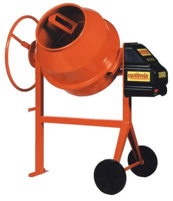

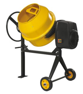

товарищи, стоит выбор междуpost-59909-0-77608700-1433942500_thumb.jpg и post-59909-0-57287500-1433942507_thumb.jpg
первая Optimix, вторая Scheppach. визуально мне кажется вторая солиднее по всем параметрам:
- произвольный угол наклона
- лопасти шире
- блок двигателя больше - лучше вентиляция?
- распоры на раме
- цвет красивше))
зато первая продается на каждом углу и соответственно, запчасти к ней тоже. и горловина чуть уже - значит можно сделать чуть больший угол наклона при равной загрузке.
что посоветуете? насколько значимы плюсы второй?
что тут посоветовать
произвольный угол наклона не обязателен, всеравно пользоваться будите парой углов наклона
вентилятор  если задувает внутрь  то вся пыль будет на движке,  надо смотреть как устроена система охлаждения
вот это чуть более значимое преимущество
Не очень важно, но чем больше "руль" тем легче вываливать раствор и управляться с бочкой. Иной раз маленький руль рванёшь с силой, а в обратку не успеваешь и вываливаешь лишнее в носилки. Вобщим у бОльшего руля рычаг лучше, соответственно и управлять легче и дозировать высыпаемое количество. Колеса. Маленькие колеса хуже катаются по неровностям, но меньше раскачиваются при замесе, большие наоборот-катать легче, но раскачка больше. Это вобщем то мелочи, главное мотор хороший и венец на бочке. Кстати, насчет лопастей, если есть возможность загляни внутрь и прикинь какую лучше мыть будет, мыть то придется часто.
п.с. вторая модель с разборной рамой, проще транспортировать, если придется.
значит все за первую, вот оно чо. а на вид профану казалось вторая круче. значит будет первая.
возить по буграм ее нам придется, на транспорте нет.

как у большинства. такая, только чистая ext_1fd02d1846ccd45827b8bb61f293bc96.jpg
я смотрю, у желтой на картинке чуть выше тоже не очень круто для выгрузки фиксируется.
а может мы что-то неправильно делаем? бывает вообще такое что можно зафиксировать произвольный наклон выгрузки?
