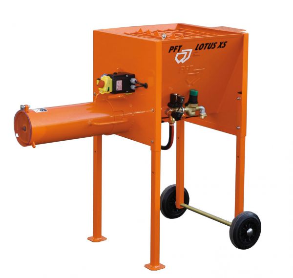

По теме но не совсем. Не бетономешалка, а проточный растворосмеситель могу предложить 220В.
Плюсы: непрерывное смешивание раствора и подача его сразу "под себя"
Производительность 25 л/минуту.
Компактный ( в солярис хэтчбэк помещается сзади без проблем. даже сиденья не складывал)
Минусы: работает только с готовыми сухими растворами ЦПС, кладочный раствор уже замешанный в нужных пропорциях.
требуется подключение к воде (давление хотя бы 1.5 атм)
Видео о работе с такой штукой:
Недооцененная и многофункциональная штука.
Заливка стяжки ЦПС без проблем. Заливка опалубки тоже, разве что с щебнем нельзя замешивать.
По стоимости от 75 т.р. не так уж и дорого. а ресурс работы очень большой. у нас такая работает с 2012 года.
Для замешивания даже самовыравнивающихся полов годится. Главное подобрать расход воды. Хорошее качество перемешивания. Не исключаю что будет некоторые смеси плохо перемешивать, но в целом большинство готовых сухих смесей он отлично перерабатывает. только успевай мешки закидывать.
