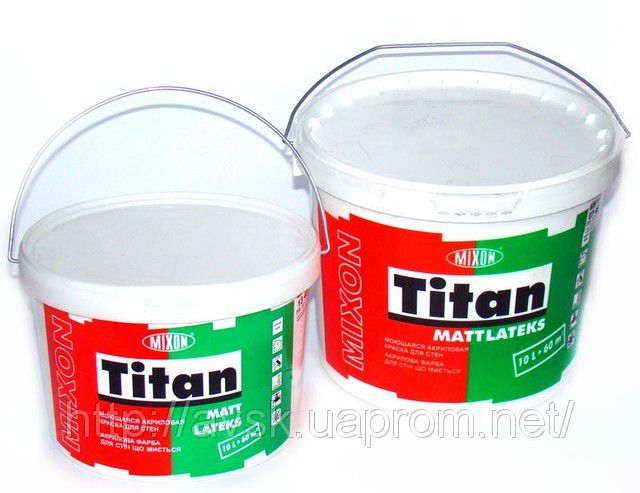

Уважаемые.Очень нужен совет профи. Суть вопроса в следующем.Есть перегородка из ГКЛ в офисе. Шпаклевана кнауфом финиш и покрашена акриловой краской Примерно вот такого оттенка: ext_96b6ac2f4ccc09c3d5b6bae08678de1b.jpg Нужно перекрасить вот так: ext_5d2556e5ae95d081a8108fd01d3df2cd.jpg Краска: ext_76f219e1d95b58dc6793ef91d4b942b0.jpg С изменением оттенка вроде бы понятно,если не прав поправьте. Грунтую грунтовкой смешаной с белой краской,затем добавляю колорант и получаю бежевый оттенок. С внутренней стороны перегородки нужно пройтись шпаклевкой полностью ( плохо шпаклевано:нарезки от шпателя,раковины,затирали местами) Впорос как шапклевка ляжет на акриловую краску ? И перекрашивать желательно такой же краской ? С Уважением..

Можно и без белго конечно,нормальная краска за два, три слоя перекрасит,а вот надпись Титан стрёмная,это чъя краска,не Эскаро её производитель?Вижу фирму другую на банке,но этикетка мне такая знакома,под ней раньше продавался галименький латекс,совершенно не моющийся,поэтому для стен оно может не пойти.Гипсовой шпаклёвкой только не шпаклюйте по краске.
Sprayer
Eskaro Эстония..
Снимок с нета потянул..Никогда с такой не работал.Из акрила как правило беру всегда Ceresit СТ-50.
Сегодня собственными глазами лицезрел.. :)Четверть банки 5л на объекте в уголке стоит.
Ты был абсолютно прав по поводу краски.Решил шкуркой пройтись для лучшего сцепления шпаклевки.Чуть тернул.... [cry] всё сыпется лохмотьями...Пришлось все стены шкурить до ГКЛ..
