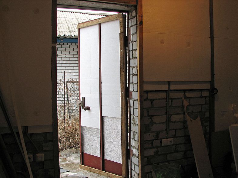

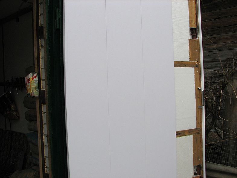

Как делать?
Долго ломал голову.
Просто наклеить пенопласт не проблема, но под ним будет конденсат, ибо приклеить его всей плоскостью нереально.
Поэтому сделал так:
на створки приклеил самоклеящийся Изолон (увы, такого давно нет в продаже, жаль). Клеится обалденно, главное не оставить под ним воздуха, поэтому раскатывать и прижимать одновременно. потом не оторвать.
Стыки соответственно тоже надо делать плотно.
На него клеим уже сам пенопласт.
Клей Титан, для потолочной плитки. Тоже не оторвешь потом.
Ну а далее все это дело чем-то закрываем.
Клеить одни ворота особого смысла нет. Навеное об этом и была речь выше.
Утеплять весь гараж смысл есть.

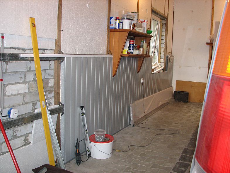

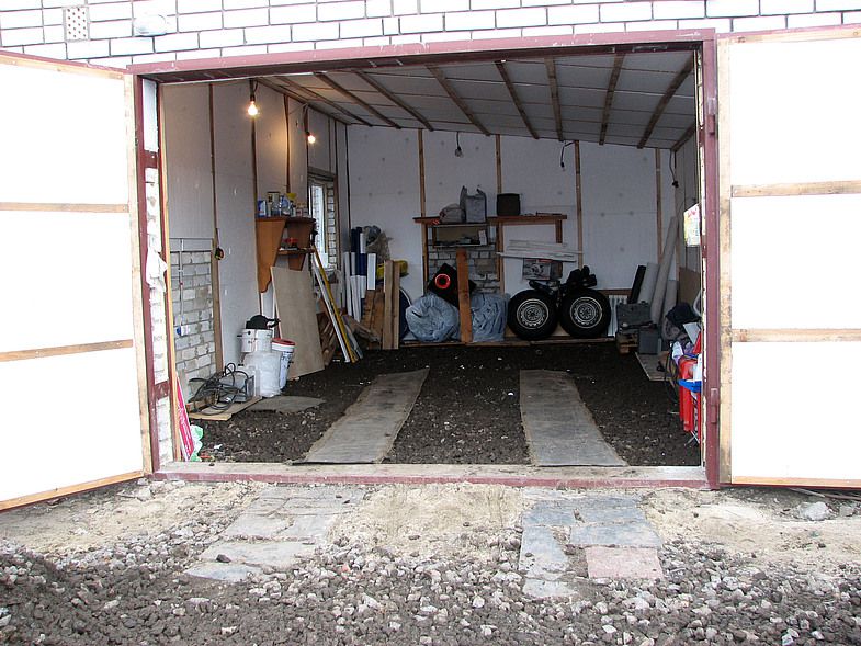

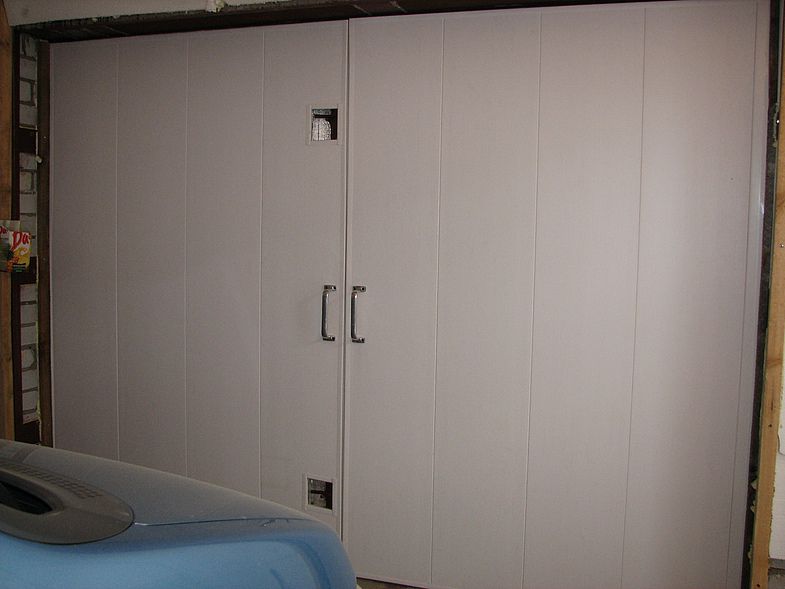

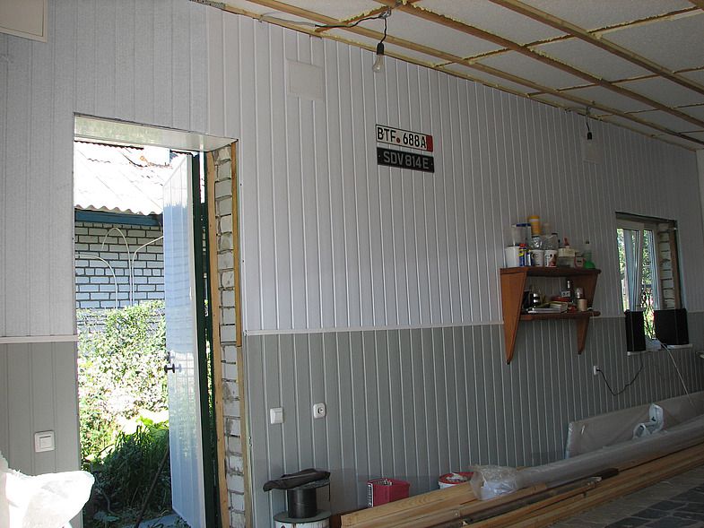

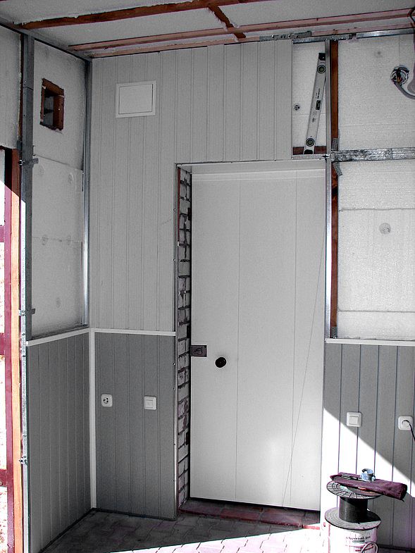

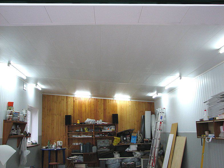

Вот тут видно что и как
3 года - полет нормальный. Паутину собирал в этом году пылесосом. Остальное все гуд. У стены с вагонкой сделан стол во всю стену. под ним полки, там инструмент и колеса сменные.
