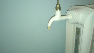

а у меня сам кран начал капать. Повезло что заметил, он тихой сапой на ковёр и ламинат стравливал, не видно совсем :) Заделал чопиком деревянным, весной поменяю на кран маевского, там вроде резинок внутри нет..
