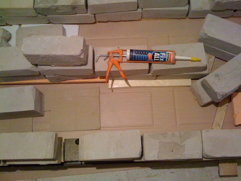

В квартире установлена железная дверь, обклеена бумагой и покрыта лаком. Ржавчина уже начала проступать через бумагу. Хочу облагородить дверь и утеплить, чтобы убрать вторую деревянную.Для утепления планирую наклеить резиновые полосочки. Внутрь двери приклеить пенопласт.Хочу с внутренней стороны наклеить\прикрутить мдф-накладку (можно заказать по размеру двери).Вот только как эту накладку устанавливать? К чему прикручивать? Или еще какой способ крепления. Желательно, чтобы не было видно шурупов.Хотелось бы поменять замок. Это нужно делать до крепления мдф-накладки или после.Внешнюю и боковые стороны, а также саму коробку очевидно нужно содрать бумагу и покрасить. Может еще есть какие-то варианты?

Olejonok клеил МДФ накладку своим любимым MS-полимером. Если это твой случай - поспрошай его (тему с этой темой (каламбурчик!) найти не могу)
У меня не к чему клеить мдф-накладку. Надо что-то придумывать, как это сделать.
по периметру брусок (крепеж саморезом через боковые стенки уголка) внутрь пенопласт, снаружи фанеру а поверх и мдф можно
а можно фанеру не на всю поверхность двери, или будет ненадежно держаться?какой толщины фанеру брать?замок новый в таком случае можно вставлять после приклейки мдф?
