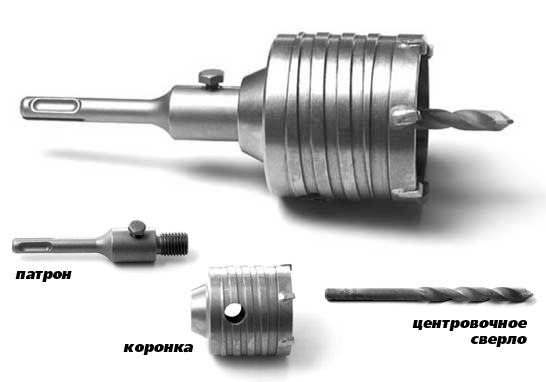

Здравствуйте!Подскажите, чем лучше просверлить/изготовить отверстия D112 мм в плитке на гипсокартоне? Для установки автомобильной акустики (динамиков).По типу как я сверлю специальной насадкой на перфоратор.
