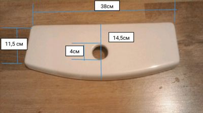

Уважаемые форумчане, прошу Вашего совета:Разбил крышку бачка унитаза. Склеить обратно удалось - но остались мелкие выкрошившиеся области, и сверху видны стыки тонкими черными полосками.Хотел бы сделать последствия максимально незаметными.Подскажите:1.) Чем лучше замазать выкрошившиеся места? Сам думаю шпатлевкой это сделать.2.) Как лучше восстановить внешний вид верхней части? Обработать места стыков шлифовальной насадкой на дрели и замазать той же шпатлевкой?3.) Как лучше восстановить однородность окраски? Я так понимаю, что нанести новый слой глазури будет проблематично? Чем лучше воспользоваться - равномерно масляной краской полить (да, знаю, звучит диковато - но потому и прошу совета))P.S. Купить новую крышку - не вариант, т.к. фирма-произодитель, даром что дорогая и модная, не имеет даже вебсайта, не говоря уже о местных дитрибьютерах - Gensey.

CrusaderNN хоть обращались не ко мне , но всё же скажу, отнсите в автомялярку, там и цвет подберут как можно ближе и зашпаклюют (возможно шпаклёвка со стекловолокном) грунтанут специальным грунтом для пластика (бампера прерд покраской так готовят) и покрасят, думаю слишком много денег с Вас за это не возьмут, хотя могут запросто приблизить к цене за новую крышку :),

Зашпаклевать сколы полиэфирной шпаклёвкой, заполировать, обезжирить, покрыть лаком "под хром".
Почему так? А потому, что такой реставрации фаянс не достоин, это не китайский фарфор 16-го века. Имитация хрома краской теперь очень убедительная. И видок оригинальный. Однажды стояк покрасил, так все с квадратными глазами спрашивают - нержавейку вварил?
