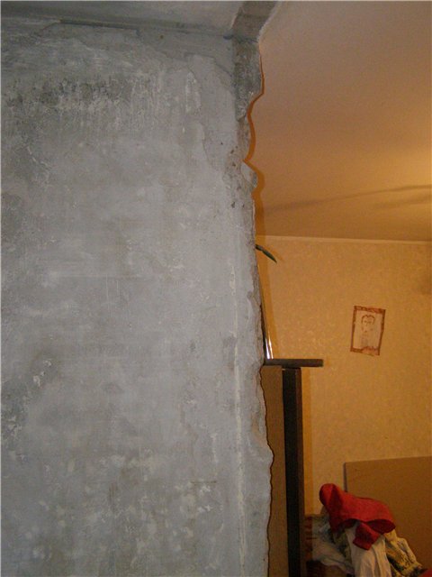

здравствуйте! после того как демонтировал дверной проём,обнаружил такую картину(фото),эта стена - гипсолит,посоветуйте пожалуйста как это можно "вылечить",буду рад любым советам. Ширина стены 8см.

С обеих сторон поставить опалубку, т.е. прикрутить доски или полоски фанеры. Будущий торец связать с разрушенной плитой, т.е. забуриться в плиту и установить в ней металлические стержни, по длине невыходящие за край опалубки.Закидать гипсовой штукатуркой.
