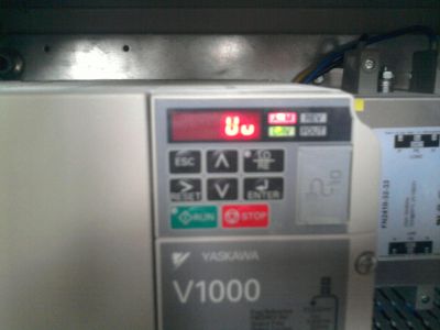

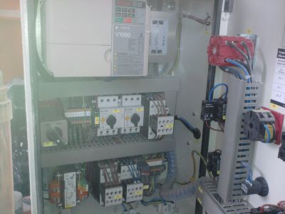

Вопрос к спецам по станциям. Машина pft ritmo xl, не запускается движок. Работали на объекте 3 недели нормально (подключена на 220, 380 нету), давление воды внорме. Придя с утра не пускается, перепробовали все :причина не вподаче воды точно, пускали на холостом ходу, в режиме без компрессора( наливной пол), без воды (жидкая шпаклевка), увезли и подключили на другом объекте не пускается. Реверс работает. Предохранители целые. В нашем городе сервиса пфт нет. Служба технической поддержки пфт мастер ничего толкового сказать не может. Вызывал электриков кип и а, проблем не нашли, говорят может мозги глюканули(имея в виду программируемый преобразователь частоты). На фото он. При выключении моргает ALM ?
А инструкция на частотник у вас есть?От трёхфазной розетки проверить можете?
Инструкции нет. 3х фаз нет, и ни когда не подключали, 220 достаточно. Нажатие кнопки reset (сброс) на частотнике результата не даёт.
От трёх фаз она работает мимо частотника,жаль что в Саратове нету трёх фаз.Даже машину не проверить.

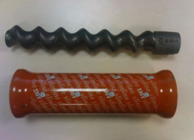

Для штукатурных станций 220В компания PFT разработала производительный шнековый насос SD6-3 Slimline из названия понятны все его рабочие характеристики ( диаметр посадочный 90 мм, длина 570 мм.)  Максимальная производительность при 400 об - 24 л/минуту.
Допустимая фракция до 3мм.
Одно существенное отличие, статор и ротор совместимы только внутри этой пары, к другим типам шнеков не подходят.
Преимущество: высокие рабочие характеристики без потери износостойкости. максимальное давление 25bar.  У D6-3  оно 30 bar
Разница не существенно заметна при длине растворного шланга не более 10 метров. Для не слишком густых штукатурок, ресурс такого шнека колеблется в диапазоне от 2000 кв.м до 4000 кв.м с одной шнековой пары ( сильно зависит от материала, правильности эксплуатации, не допускания сухого хода)

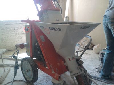

При выключении это нормальное явление. Остаточное напряжение пропадает и компьютер выдает ошибку недостатка напряжения.
А по поводу не включения станции в автоматическом режиме, скорее всего после того как вы заливали полы ( без воздуха) для включения выключения станции использовался кабель дистанционного управления который вставляется в соответствующий разъем на боковой панели. на фото  обведен кружком. так вот, там 4х контактный разъем (для работы машины в автоматическом режиме 2 контакта должны быть замкнуты). а заглушка имеет всего 2 контакта и не оснащена так называемым foolproof стопором. поэтому её можно поставить на место и в неправильном положении замкнув тем самым не те контакты. Просто поставьте заглушку так, чтобы крепежная леска ( как резинка на варежках в детстве, чтобы не потерялись) была внизу. управляющие контакты нижние и все будет работать в автоматическом режиме.
Еще заметил как у вас идет подключение станции через 2 переходника... Один переходник с 32А вилки на обычную вилку 220в. Эту то вилку можно напрямую вставлять в подходящую по мощности и сечению кабеля (чтоб не грелась) розетку.
А второй переходник с синей вилкой можно вставить снизу в разъем электрошкафа станции и вы получите дополнительную розетку рядом со станцией!!! Для прожектора или водяного насоса можно использовать. Работает только когда станциявключена ( рубильник главный повернут)

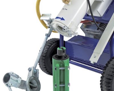

О, это наверное то, что мне надо. Только, я так понимаю, в характеристиках опечатка - не 570, а 270 длина?  :)  А как на ней реализован стопор от прокручивания статора? У меня такая конструкция post-102619-0-18369600-1454954760_thumb.jpg  эта SD6-3 Slimline будет на моей машине фиксироваться? Цена, так понимаю, 7600?

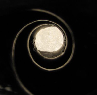

И еще такой вопрос: если перерыв в работе больше 3-5 минут, то после старта идет нормальный раствор, потом через небольшое время порция жижи и опять нормальная консистенция. Это пару под замену? Внутри статора видны некоторые борозды-задиры с одной стороны, вот не знаю, может я с ними уже купил машину (брал немного б/у), а может они появились после того, как я в первые разы запускал станцию и один раз забыл предварительно подать воды в камеру, в результате, пара хорошо так хапнула совершенно сухой смеси и заклинила. Или такие дефекты по моей вине быть не могут?
