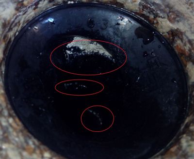

А бывает и не такое. При работах воткнутый в мешок со штукатуркой саморез или еще какая мелочь железная забытая на мешках могут сыграть злую шутку. Вот например горсть саморезов кем-то заботливо брошенная в бункер, на фото как раз статор SD6-3 Slimline.post-103900-0-91726500-1454957051_thumb.jpg Машинка их прожевала не подавилась. Правда более мощная модель с 4 кВт двигателем Ritmo XL от 220В работала. От 380 такая 5.5 выдает. Можно любые шнеки ставить.
